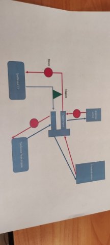

Добрый день! Разрешите и мне присоединиться с аналогичным вопросом. Дом, Моск. Обл, 120 кв. м., стены пирог: пеноблок, вата, кирпич. В эксплуатации 6 лет. Основное отопление газ из газгольдера днем. Основной котел Baxi луна 3, 310 Фи (мощность занижена до 70%), работает по теплоносителю (антифриз) до 45 гр., с интервалом тактования 4 мин. Суть проблемы: в каждой комнате стоит свой термостат Салус (всего 8) который подключен к общему центру управления (Коммутатор Салус). Термостаты через коммутатор управляют термоголовками на гребенке и насосом на контурах ТП и термоголовками на гребенке и насосом на контурах радиаторов. Это позволяет задать и автоматически поддерживать в каждой комнате свою температуру. Данной условной группе потребителей нагретый теплоноситель нужен не постоянно. К сожалению есть вторая группа потребителей, в виде дополнительных радиаторов на первом этаже в помощь ТП (перекрыты за ненадобностью), внутрипольный конвектор и полотенцесушители. На них термоголовок на гребенках нет, так как для нормальной теплоотдачи им необходимо постоянное циркулирование нагретого теплоносителя. Эта группа немного обесценивает общий смыл построения системы с термостатами Салус. Хуже, что из за второй условной группы я вынужден был отказаться от управления котлом напрямую коммутатором Салус по команде от термостатов Салус. В этом случае котел бы включался по запросу одного из 8 термостатов, это еще больше бы экономило газ, но тогда бы вторая условная группа не получала бы поступление постоянно нагретого теплоносителя. В общем получились хоть и рабочие, но костыли.В сильные морозы источников потребления одномоментно становиться много. Нагретый в гидрострелке за сеанс включения котла теплоноситель разбирается моментально. До следующего запуска котла насосы 4 минуты гонят через открытые сервоприводы остывающую обратку. Когда источника потребления два, три, обратка проседает не сильно, а если много, то до 30 гр. запросто. Через какое-то время, в конечном итоге потребители прогреваются и поднимают температуру в помещении до заданной, но это затраченное время доставляет дискомфорт. Я задумался о небольшом ТА врезанным между котлом и имеющейся гидрострелкой, но использовать его не по прямому назначению, а как утепленную емкость, или большую гидрострелку, называть можно как угодно, в которой бы постоянно днем и ночью находится нагретый котлом до заданной температуры достаточный объем теплоносителя, который по мере необходимости будет поступать к потребителю. В таком случае я надеюсь исключить циркуляцию в системе после открытия всех термоголовок, в интервале между работой котла, сильно остывшего теплоносителя и таким образом повысить КПД источников тепла. Такая схема допустима?

Dennnnyrol писал(а): 29 ноя 2023, 13:16 Нагретый в гидрострелке за сеанс включения котла теплоноситель разбирается моментально
Что это значит? Не понимаю что такое сеанс включения. Котёл постоянно должен поддерживать в разделителе установленную температуру. И если потребителям этого теплоносителя не достаётся, то либо температура теплоносителя не та, либо мощность котла много меньше мощности потребителей. В любом случае балансировка какая-то требуется, мне кажется. Ну а аккумулятор... хз. По мне - решение странное.

Сложно по описанию СО представить, может схему соорудишь. Относительно "большой гидрострелки", утепленный бак может и сойдет. Какую ёмкость насчитал?

Bahus писал(а): 29 ноя 2023, 13:43 Не понимаю что такое сеанс включения
Котел работает по температуре теплоносителя до 45 гр. Ambon = 0, Modul = 0. Это значит, что он нагревает теплоноситель до осечки в 50 гр. и отключается. Через 4 минуты (Настройка в диапазоне от 1 до 10 минут) котел включается вновь, и так по кругу. Этот процесс я для сокращения назвал сеанс включения. Когда все термоголовки на гребенках закрыты (дом нагрет до заданных в помещениях температур), котел фактически гоняет и греет теплоноситель только в гидрострелке. (Опустим пока работу условной второй группы где конвектор и полотенцесушители по которым теплоноситель циркулирует постоянно) Теплопотерь нет, обратка не сильно остывает. И так каждые 4 минуты. Гидрострелка выступает в том числе как емкость, из которой потребители в случае необходимости получают нагретый теплоноситель. Когда в одном или двух помещениях температура опускается ниже заданной, термостат в комнате подает сигнал на коммутатор, а он в свою очередь на открытие термоголовок. Нагретый теплоноситель пошел по контуру. После обратки температура в системе естественно начинает понижаться, но еще достаточна так как потребителей мало, и помещения прогреваются быстро. Но, в сильные морозы, или после отключения на длительное время электричества, когда теплопотери большие, все термоголовки открываются одномоментно. Соответственно они моментально разбирают нагретый теплоноситель из гидрострелки и обраткой значительно понижают температуру теплоносителя циркулирующего в системе. При этом котел в соответствии с настройками включиться только через 4 минуты, а теплоноситель уже остывший. Да, когда котел включиться, он вновь нагреет теплоноситель и потребители получат свое. Таким образом процесс нагревания помещений в сильные морозы затягивается. Менять каждый раз настройки тактования котла на меньшее такое себе удовольствие. Поэтому я и вижу в системе ТА, который бы выступал в качестве емкости в которой постоянно находился бы достаточный объем нагретого теплоносителя, доступного для потребителей в независемости от их одновременного количества и статуса работы котла (вкл или выкл). Типа бойлера для горячей воды. Открыл кран и горячая вода срезу пошла, так и тут, открылась термоголовка и нагретый теплоноситель срезу пошел в контур, не нужно ждать пока котел включиться. Термоголовка же может открыться и втот момент когда котел выключен и в системе циркулирует остывший теплоноситель. Котлу от ТА по идеи должно быть все равно, как работал по программе тактования так и работает. Разве что интервал включения можно уже и увеличить до максимальных 10 минут. Извините за сумбур, я все же не спец. В следующем году планирую перейти на магистральный газ с поднятием температуры теплоносителя до 70 гр., возможно это улучшит ситуацию и без ТА. В остальном так как работает сейчас дом отапливает полностью, но не всегда комфортно. Спасибо.

Ну вы же понимаете, что это не так должно работать. И дело не в отсутствии аккумулятора. Я понял почему так у вас. Спорить не собираюсь, хотите - делайте.

Bahus писал(а): 30 ноя 2023, 06:41 Ну вы же понимаете, что это не так должно работать.
Система работает, дом отапливается, не мерзну, но не так как мне хотелось бы. Это я понимаю конечно же. Вы правы. Но поскольку у меня газгольдер, и газ ограничен, поэкспериментировав в первый год с разными режимами работы котла и его взаимодействия с термостатами, я остановился на том, что есть сейчас. На данный момент газа хватает ровно на год, с другими режимами работы, на меньший период. Поскольку впереди подключение магистрального газа, и возможность повысить температуру теплоносителя до разумных 65-70 гр., я задумался и о попытке нормализации работы системы. Исходя из наблюдений за ее работой, использование ТА показалась разумной, поскольку синхронизировать включение котла и работу термоголовок не возможно при той схеме, что у меня, и в ТА виделся выход из ситуации не меняя ничего кардинально. Но прежде чем двигаться дальше, я и обратился на форум. Относительно того, что я Вас не понимаю, возможно, извините. Я специалист в другой сфере. Здесь я хоть и начитанный, но профан. Вы указали , что возможные причины либо недостаточная мощность котла, либо недостаточная температура теплоносителя. Но.. Котел и так слишком мощный для моего дома. Его мощность в итоге занижена. Гидрострелку при закрытых термоголовках с постоянной циркуляции теплоносителя по контурам конвектора и полотенцесушителя он нагревает за считанные секунды. В Сильный мороз максимум за минуту. Относительно температуры теплоносителя, то 45 гр. это безусловно мало для радиаторов, но достаточно для теплого пола. Но даже при такой температуре из за утепления дома радиаторы позволяют нагревать помещения. Другое дело что за время пока котел выключен, теплоноситель в мороз сильно остывает. Вот для борьбы с остыванием в момент отключения котла я и хотел ТА. Если в конечном итоге идея с ТА однозначно глупая, конечно буду думать в другом направлении. Пока питаю надежды, что простое повышение теплоносителя поможет сгладить потери на обратке до разумных показателей и проблема с нестабильностью и долгим, непостоянным нагревом радиаторов уйдет.

Dennnnyrol писал(а): 30 ноя 2023, 13:43 На данный момент газа хватает ровно на год
Dennnnyrol писал(а): 30 ноя 2023, 13:43 ТА не дешевое удовольствие для экспериментов
Не проще ли выстроить работу системы как положено? Или вы думаете если врезать здоровенную бочку-термос у вас расход газа не вырастет?

Работа газового котла на теплоаккумулятор
Сообщение Dennnnyrol »
Bahus писал(а): 01 дек 2023, 07:50 Не проще ли выстроить работу системы как положено? Или вы думаете если врезать здоровенную бочку-термос у вас расход газа не вырастет?
Дело не в расходе газа. Я не очень понимаю, как при работе термоголовок с термостатами Салус независимо от котла, построить иную, правильную систему. Специалисты которые собирали отопление, тоже. У них правда только базовые знания, но я их хорошо знаю, они искренне пытались придумать что то еще. Но это не важно. Убирать термостаты из каждой комнаты я категорически не хочу. Это очень удобно и полезно для создания микроклимата. Получается вариантов не много. Если настроить работу котла напрямую от команд центра коммутации Салус, то безусловно, это будет самый правильный режим его работы, с наименьшем количеством включений котла, и наибольшим КПД по нагреву источников потребления, однако в этом случае я однозначно лишусь нормального функционирования полотенцесушителей и внутрипольного конвектора. Кроме того из-за долгого простоя без включения, контуры еще больше будут остывать, возможно появление в котле конденсата как пишут в других темах. Еще вариант, настроить работу котла по его термостату выносной панели установленной в коридоре, но в этом случае еще больше будет разрыв в работе котла и термоголовок управляемых независимыми термостатами Салус, проверял. Все, других вариантов в голову не приходит. На фото схемы в прежнем сообщении видно, что у меня базово классическая схема разводки отопления. Здоровенная бочка -термос не для экономии газа, а для хранения постоянно нагретого объема теплоносителя, который при открытии термоголовок будет сразу, даже если в этот момент котел по программе выключен, поступить в контур потребителя. Котел все равно же настроен по программе тактования. Ну будет он каждые 4 минуты греть не только гидрострелку и но ТА. Если не сложно, поясните более доходчиво в чем выражается глупость затеи?. Если нет время или желания, проблем нет. Отрицательный результат, тоже результат :drinks:
