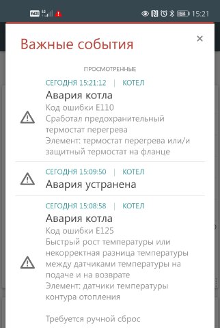

Прошу помощи в ремонте котла Baxi DuoTec+33GA.
Включается, запускает поджиг, начинает резко набирать температуру до 99 гр и выше и вылетает ошибка E110 на ГВС, при запуске отопления та же история с ошибкой E125. Ошибка 125 сбрасывалась вручную.
Приехал мастер, решили заменить плату. Никаких изменений, тоже самое. Только теперь вообще E125 не сбрасывает никак.
Фильтр чистый, внутри чисто. Датчики видимо работают, так как температуру показывает при наборе.
За неделю до поломки целый день были скачки напряжения и откл/вкл электричество много раз.
Если необходимы коды ошибок
Постоянные ошибки E110, E125. Не сбрасывает. Luna DuoTec+33GA
