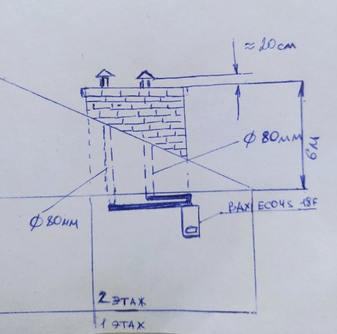

Здравствуйте. Выскакивает ошибка Е03 может выскочить несколько раз пока моешься. Установлены две трубы вход и выход через сществующую вентиляционную шахту, на крышу. Крыша скатная. Ошибка выскакивает на несколько секунд затем котел заново запускается и так несколько раз может. Со снятым клапаном сверху (забор воздуха из помещения) работает без ошибки.

поподробнее про две трубы... какой диаметр? куда идут? какой длины?

Попытался изобразить

PavelKV писал(а): 09 сен 2021, 15:51Попытался изобразить
А что там с регулировкой проёма в трубе забора воздуха, на максимум открыто?
Ещё состояние устройства Вентури надо проверить (деформировалось/загрязнилось).

Дымовая должна быбты выше
Отправлено спустя 20 секунд:
Намного

Выше трубы забора воздуха? Или просто выше? Если я их обе (забор воздуха и выход) подниму выше (удлиню) но они будут на одном уровне? Намного выше-это на сколько? Спасибо!

между выходами сколько расстояние?

приблизительно 1 метр
