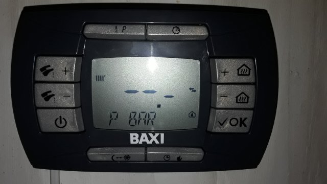

Спасибо. Меня особенно интересует Luna-3 Comfort, как у Вас, и вот в инструкции на него:
https://baxi.ru/upload/iblock/b7e/luna_ ... ktsiya.pdf
, на стр. 67, описаны параметры, которые можно выводить на цифровой дисплей, и среди них:
“P BAR” - давление воды в системе отопления (бар).
Вы не пробовали, действительно ли это работает (а не опечатка в документации)? Потому что если работает, то значит цифровое значение давления котел знает, и по идее должен бы показывать его через OpenTherm.

Давление теплоносителя по OpenTherm
Луна 3 комфорт,
Отправлено спустя 15 минут 15 секунд:
Дуо тек компакт. В описании котла :Цифровая индикация температуры и давления;
