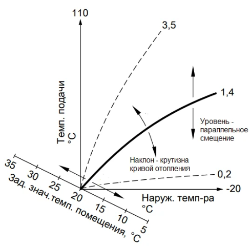

Вопрос: Влияет ли датчик уличной температуры на температуру теплоносителя когда панель вынесена в комнату?
Состояние котла:
Панель в комнате.
AMBON 1
MODUL 1
KREG 1.3
YSELF 0 (Выключен чтобы KREG был фиксированным)
Датчик уличной температуры установлен и корректно работает. (Отображается правильная температура в настройках)
BUILD 8
При этом замечаю, что температура на подаче не соответстветствует графику. Бывает разогревает до максимальной (65) хотя по графику с таким коэффициентом kreg при 0 на улице не больше 45 должен быть теплоноситель.
Такое впечатление что kreg и уличный датчик не имеет значения когда панель в комнате. Конечно у меня теплый пол и система достаточно инертная, но это не повод вырубаться на полную. Может конечно я неправильно понимаю эту комбинацию параметров, может кто нибудь прояснить?

А почему температура теплоносителя поднимается выше температуры кривой KREG? Разве она не должна быть в соответствии с кривой и ДУТ?

Аж на пять градусов?artful.tiger писал(а): 22 ноя 2021, 11:13А почему температура теплоносителя поднимается выше температуры кривой KREG?

На панели выставлено 23.7. Котел ее выдерживает +/- 0.3 градуса.
Максимальная температура теплоносителя выставлена 65.
Если например в комнате открыть окно, то котел врубит на 65 не смотря на то, что на улице 0 градусов и kreg 1.3 (по кривой это должно быть около 50 градусов)
Температура на улице по ДУТ соответствует реальной.
У меня такое же поведение котла было и без ДУТ, поэтому и интересуюсь, на что он влияет.

Вы в курсе, что все температурные кривые, вне зависимости от бренда котлов, рассчитаны на 20°? Про параллельный сдвиг кривой знаете? Т.е. на сколько градусов вверх параллельно оси температуры теплоносителя сдвинется ваша кривая 1,3 при ваших 23,7°, что явно больше 20° аж на 3,7!!!artful.tiger писал(а): 22 ноя 2021, 16:02 Если например в комнате открыть окно, то котел врубит на 65 не смотря на то, что на улице 0 градусов и kreg 1.3 (по кривой это должно быть около 50 градусов)

Но всё-таки разве температу́ра теплоносителя не должна быть постоянной если температура на улице постоянная? (Конечно с учётом что YSELF выключен)

Полагаю, нет, не должна. Кривые тут не работают. Ибо, выбрали AMBON 1 и MODUL 1, вы котлу ставите условие теплоносителем нагреть и поддерживать температуру помещения до целевых 23,7. Этот тип регулятора ПИД называется, мозги котла будут вычислять ту температуру теплоносителя, которая обеспечит поставленное условие. Причём здесь кривые? Это другой тип регулятора. Для выбора кривой K REG и что бы она работала, AMBON 0 и MODUL 1 должны быть. Полагаю, вы пытаетесь скрестить ужа и ежа:)artful.tiger писал(а): 22 ноя 2021, 16:47 разве температу́ра теплоносителя не должна быть постоянной если температура на улице постоянная? (Конечно с учётом что YSELF выключен)
Что в таблице возможных комбинаций параметров про AMBON и MODUL пишут?

Эти алгоритмы в режиме комнатного термостата хотябы ориентируются как то на датчик уличной температуры? Или вообще зра купил?
И YSELF тогда получается не имеет значения при включенном термостате
«YSELF» Включение/выключение функции автокоррекции температуры на подаче в систему отопления
(заводское значение =1). Коэффициент K REG изменяется для достижения более комфортной температуры в
помещении. При значении, равном 1 - функция включена, при значении, равном 0 - выключена. Данная функция
работает только при подсоединенном датчике уличной температуры.
Но тут написано: Коэффициент K REG изменяется для достижения более комфортной температуры в
помещении. Значит все таки KREG имеет значение для включенного AMBON=1. Но непонятно какое

artful.tiger, правильно Bahus написал, к логике работы котла вопросы. Есть таблица возможных комбинаций параметров.

Правильно, вы же уставку в помещении больше делаете чем 20 гр., вот и делается параллельный сдвиг кривой вверх, соответственно и t ТН будет выше чем на выбранной кривой.artful.tiger писал(а): 03 дек 2021, 08:31 Коэффициент K REG изменяется для достижения более комфортной температуры в
помещении.
