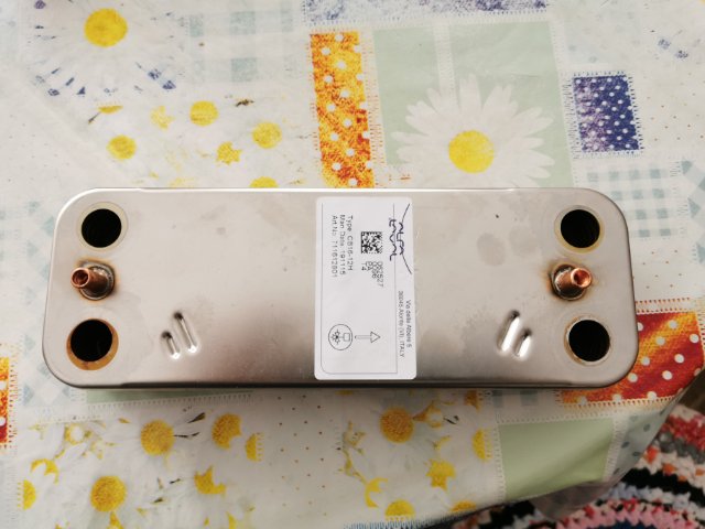

Добрый день. Прошу совета. Котел BAXI LUNA 3 240Fi. Залит пропилен гликоль "Термагент". В начале марта приехал в деревню, включил котел, запустил воду - все отлично работало. Подкачал немного давление до 1.2 А. 3 дня пользовались без проблем. Перед отъездом - выключил котел, слил воду с гвс, подключил шланг к подаче холодной воду на котле и продул ртом остатки воды из вторичного теплообменника, сливные краны на водяных трубах оставил открытыми и уехал. Через 2 недели по приезду обнаружил что через эти краны на водопроводе вытекло порядка 5 литров антифриза. Снял вторичный теплообменник и продувая его ртом обнаружил что воздух проходит из одного контура в другой если дуть изо всех сил. В чем причина нарушения герметичности между контуров? Подозреваю- при консервации не полностью выгоняется вода из пластинчатого теплообменника и его разморозило, так как были отрицательные температуры?!?! Каким образом можно полностью выгнать из него воду и спокойно оставить на зимовку? На ум приходит покупка компрессора для того чтобы продумать под давлением контур ГВС вторичного теплообменника?? Также если приезжать кратковременно зимой - получается лучше контур гвс не заполнять, а вкулючать котел чисто на отопление, чтобы потом похожего гемороя не возникло. Два года до этого я пользовался котлом в описанном ранее режиме и проблем не возникало - продувал ртом теплообменник перед отъездом и все было нормально. :unknown:

Все чисто никаких отложений, продувается контур свободно. Пользовались в режиме выходного дня. Пробег очень небольшой. Да и как отложения могут повлиять на герметичность контуров? Если забьется - я так понимаю, просто нарушится подача горячей воды, грубо говоря греть не будет. По фото можно понять что где желтые круги возле входных отверстий - вода. Менее заметные зеленоватые от антифриза. Как у этих теплообменников, например если новый покупаешь понять где какой контур? Какой стороной его ставить?

zeon_rzn писал(а): 29 мар 2022, 06:50 Какой стороной его ставить?
Специально наклейка на теплообменнике есть с указанием направления.

Кто то сталкивался с подобной ситуацией? Отзовитесь пожалуйста. Так же есть вопрос по вторичным теплообменникам Zilmet. Есть ли у кого-то опыт их применения на Baxi? Купил такой, но думаю что зря. У них отверстия для отопления 18 мм вместо 14мм на оригинальных и 16мм для воды. Можно ли будет установить? Пока нахожусь в дали от котла проверю нескоро, ехать далеко. Также металл на зилмет выглядит более тонким чем на оригинале.
Отправлено спустя 1 минуту 49 секунд:
Уплотнительное колечко идет 18.3х3.6 - вроде бы проходит, но вдруг не точное совпадение по отверстиям будет -тогда потечет.

Если вы посмотите на фото в моем втором сообщении - то увидите следы эксплуотации на старом теплообменнике с отверстиями 14мм, вышедшем из стоя. На нем видно что отверстия с одной стороны сцентрированы не точно, поэтому и сомневаюсь что 18мм отверстия совпадут с резинками.

2020 год прокладки тонкие колечки 18.3*3.6 не колеса :).
Интересно кто-то уже ставил такой теплообменник вместо оригинального на котлы Луна-3 новой модификации.
Вообще заказал еще и оригинальный теплообменник на 14 пластин(попался по вменяемой цене) - нафик этот зильмет, буду думать теперь куда его деть :). Если кому понадобится - пишите :D

Попробовал прошлые выходные приложить теплообменник Zilmet, предварительно намазав резинки силиконовой самзкой, чтобы видеть как прилегают - с одной стороны нормально все,отверстия совпадают по центрам, а с другой, где отверстия плохо сцентрированы, резинка перекрывает всего миллиметр - плохо, ненадежно. Не могу понять - это на котле дырки с таким большим допуском сделаны, либо на самом теплообменнике. Не стал его устанавливать - воткнул оригинальный. И пришлось таки купить компрессор чтобы продувать конкретно перед консервацией.
