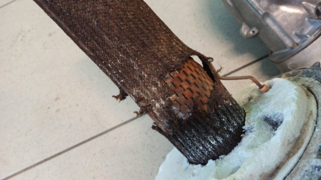

Добрый день! Есть котельная с 4-мя Baxi LUNA DUO-TEC MP+ 100квт, из- за чего может быть такое? Котлам примерно 4-5лет состояние остальных горелок получше но прожиги тоже имеются

Такое впечатление, что излишки конденсата отводятся выпариванием, в смысле, слив конденсата забит.

Навряд ли, видно было бы на обмуровке а она как новая, теплообменник тоже чистый, конденсат отводится

Смотреть турбину на предмет чистоты крыльчатки (не создает нужный напор), либо котлы большую часть времени работают на предельно малой мощности.
Ценник на горелки очень не гуманный, придется что-то "колхозить", имхо.

По моему эти чулки отдельно продаются, не?
А так-то с причиной нужно разбираться. Думаю проще всего Андрею Григорьянцу позвонить (НиНо) или Александру Степаненко (Москва).

Котлы 2014г им по 8 лет а не 4-5

Bahus писал(а): 20 апр 2022, 06:37 По моему эти чулки отдельно продаются, не?
Ошибся. Только с горелкой вместе.
rustam.s писал(а): 20 апр 2022, 13:55 Котлы 2014г им по 8 лет а не 4-5
Тогда можно и поменять. Не забудьте, там ещё до кучи сопутствующего надо. Прокладки, шнуры, изоляция и прочее. ТО, так ТО.

Похоже, эти "чулки" надо ежегодно мыть и чистить щеткой (газу ж надо через неё проходить), что бы по всей площади пламя распределялось, а не горело участками, тогда и прогара не будет, имхо.
