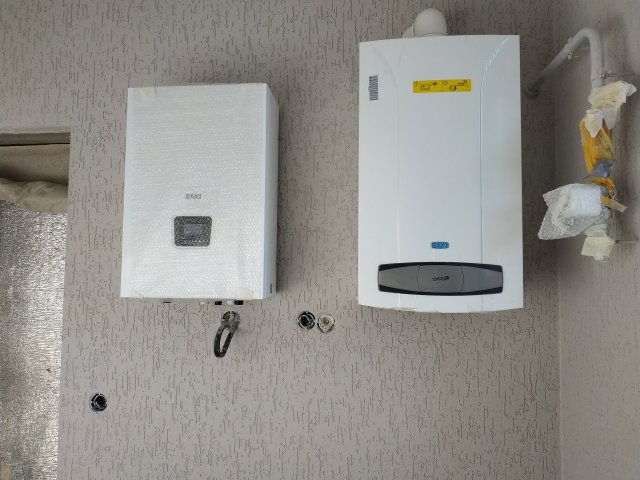

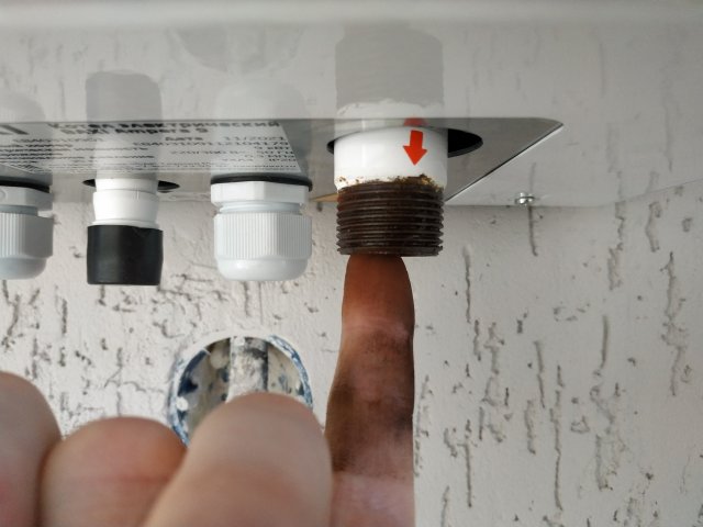

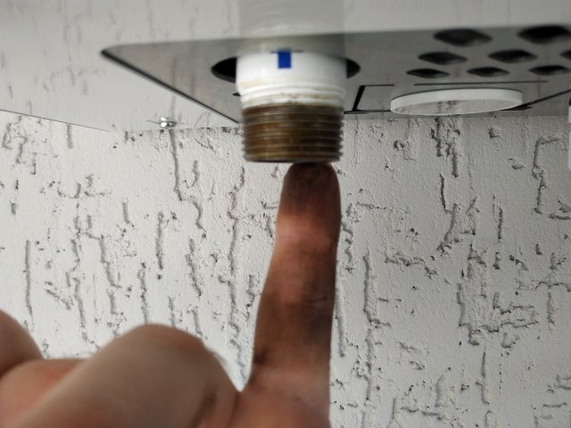

Добрый день.
Повесил электрический котел Baxi Ampera 9 кВт для дальнейшего подключения и обратил внимание, что под заглушками подключения к воде все ржавое. Сунул палец внутрь и палец весь черный. Ржавчина как внутри труб, так и снаружи. С газовым котлом таких проблем нет. Оба котла приобретались в феврале и хранились при положительной температуре в гараже.
Что делать? Запускать новую систему с такой ржавчиной нет желания.

на газовом котле или медь или латунь, а тут просто чернуха. ну поржавело, тк видимо заполняли водой и проверяли. ни на что не влияет. хотя за такую цену котла..

ничего не делать, залить теплоносителем и все.
стальные панельный радиаторы, всякие гидрострелки, стальные котлы и тд. точно также ржавеют. система отопления закрытая без доступа воздуха. ничего не будет.

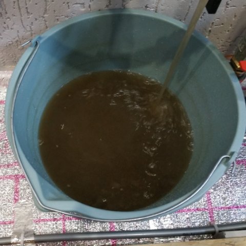

Собрал систему. Запустил электро котел по первичному кольцу для промывки от остатков пайки труб и промывки котла. Промывал 8 раз бутилированной водой.
На фото результат после 7 промывки. Ржавая вода из котла.
Baxi, это нормально вообще???

K0JI9I писал(а): 08 сен 2022, 15:33 Собрал систему. Запустил электро котел по первичному кольцу для промывки от остатков пайки труб и промывки котла. Промывал 8 раз бутилированной водой.
система из чего? какие трубы, радиаторы, коллекторы?
не может быть после 8 промывок такого

Котел работал только на первичное кольцо! Обвязка медными трубами. Все потребители были перекрыты. Нагревал котлом до 50 градусов так работал 30 минут, потом пауза 30 минут, снова нагрев до 50 и слив воды. И чем дальше, тем все чернее.

11/2021. Причем первые разы после промывки вода была более менее с остатками флюса. Потом я переключил насос котла на 3 скорость и пошла жесть.
8 промывок Дальше промывать не стал, фракций в воде не было, грязевик не забился вообще, только цвет. Запустил полностью всю систему так.

Котлы проходят опрессовку, после чего жидкость сливается и на трубки одеваются пробки (так должно быть). Даже если там остается влага, процесс коррозии останавливается из-за отсутствия кислорода (пробки же). Если котел с мороза попал в теплое помещение, надо было проверить наличие пробок и озаботится тем, чтобы внутрь котла не попадал воздух, образовывая конденсат. О том, что котел из нержавейки производитель не заявлял, незащищенный металл коррозирует достаточно быстро и это не зависит от страны производителя. ;)
