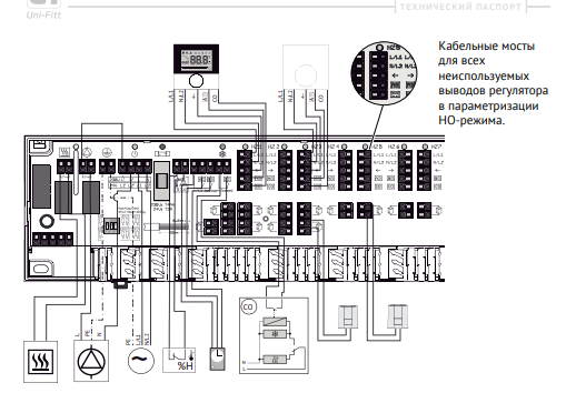

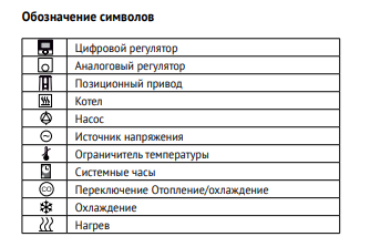

tsv63 писал(а): 09 фев 2023, 19:51 А ещё, похоже, не знаешь как работают твои котёл и контроллер. Поженил то ты их как? Контактную схему коммутации нарисуй, ясновидящих не существует.
Поженил, да к тому-же вроде нормально поженил. Работает, греет, но вот особенность работы котла немного смущает.
Это рисунки из пдфки по ссылке https://www.uni-fitt.ru/upload/iblock/5 ... upravl.pdf
Если я правильно помню (на выходных залезу в котел и посмотрю точно куда я его подключил :? ), то контроллер ТП подключен в колодку М1 в контакты 1 и 2.

С одной стороны, можно предположить, что контроллер ТП постоянно посылает сигнал на включение котла т.к. не получает сигналов от внешних термостатов. Но вот с другой, непонятно почему котел не реагирует на показатели собственной "выносной панели".

kitecustoms писал(а): 09 фев 2023, 23:07 контроллер ТП подключен в колодку М1 в контакты 1 и 2.
И? А раньше в колодке М1 в контактах 1 и 2 что было?
kitecustoms писал(а): 09 фев 2023, 23:07 контроллер теплого пола подает сигнал на котел
Какой? Чем?
