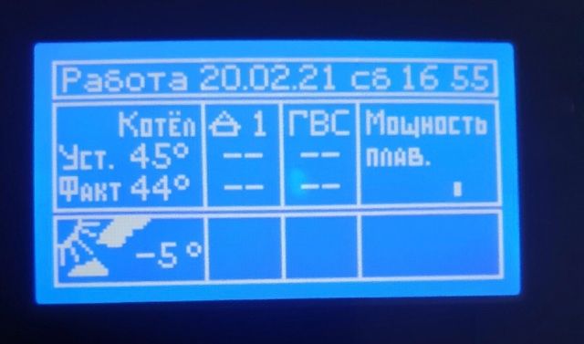

BAXI Ampera 14 E840311402 Дата 03/22, sn E8403114032206774, куплен 09.06.22, в эксплуатации с октября 2022.
Котел управлялся через zont smart 2.0 + opentherm по теплоносителю. Внешние датчики к котлу не подключены.
Отсоединив внешний контроллер обнаружил, что котел видит контур отопления №1 и в меню появилась возможность управления по температуре воздуха.
Выяснилось, что при отсутствии на входе №2 датчика температуры воздуха котел считывает температуру 102-104 градуса на контуре 1.
Подключил датчик из комплекта котла к входу №2, температура в меню "датчики" стала 1638 градусов, в общем меню прочерки. Взял второй датчик из комплекта - то же самое.
На первом входе оба датчика показывают верную температуру.
Сбросил настройки. Проблема осталась.
В ремонт?

Так да, датчики-то исправны. Что-то с платой управления. Жду подменную.

Замене блок управления BX4991100032 по гарантии. Проблема решена. Сервис рабочий. Контакты: https://baxi.ru/contacts/regions/

Здравствуйте! Приобрел Baxi Ampera 12 кВт. Подключили. Но вылез какой-то баг: датчик температуры улицы видит и настройка по погоде работает, а вот датчик температуры комнаты видит, но настройки комнатной температуры нет. Пишет не назначен. В инструкции где и как назначать не написано...пишут, что воткнул в разъём и появится меню по комнате.
