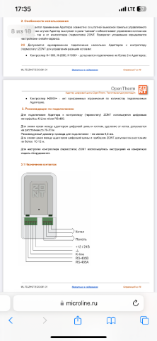

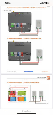

Есть котел Baxi Luna 3 310 fi, хочу соединить его с zont smart 2.0, через адаптер opentherm eco 736, соотвественно все делаю по инструкции, сначала в F10 перевожу значение на 01, сохраняюсь, снимаю перемычку с силовой клеммы, от адаптера подкидываю с клеим КК провода на контакты платы cn7 (1,2) Сn7a, после этого включаю все в сеть, котел не включается, висит в режиме off, на адаптере мигают три светодиода (красный, желтый, зеленый). связи нет…

Так, стоп. Какой адаптер?

Адаптер zont opentherm eco, для подключения к цифровой шине котла, затем от него уже подключаемся к zont 2.0.
В мануале пишут что f10 в 01, и перемычку снять…

Картинки дюже мелкие. Ссыль на инструкцию бы
