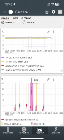

Добрый день!
Установлен котел Baxi NUVOLA-3 Comfort с подключенной автоматикой BAXI Connect+.
Включение стоит по датчику температуры воздуха. При включенном отоплении горелка начала часто включаться и выключаться, хотя температура не снизилась до порогового значения.
Весной было все хорошо, и котел работал как надо. Температура снизилась до пороговой, котел включился и отключился как нагрел.
Подскажите в чем может быть дело?

Помогите пожалуйста, кто знает что это!

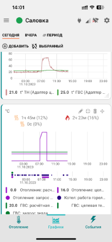

Вот сегодня графики.

В промежутке между выключением и включение. У меня на графике пила…

результат этого всего ПИДа - на выходе - это команда горелке - гореть или не гореть горелке, но так, как я про неё написал...по-другому она гореть не умеет... :)
konoplya89 писал(а): 30 окт 2023, 20:10 Без тактования в гистерезис температур…
такое будет только тогда, когда котел выдает мощности столько, сколько обогреваемое помещение теряет в атмосферу через ограждающие конструкции - стены пол окна двери крышу.... :) если котел выдает больше, то тактование неизбежно!
Отправлено спустя 1 минуту 3 секунды:
никакой ПИД и прочие не помогут!
konoplya89
Бывалый
Сообщения: 52
Зарегистрирован: 08 июл 2022, 13:30
Откуда: Саранск
Мой котел: Baxi NUVOLA-3 Comfort 240 Fi
Благодарил (а): 2 раза
Частое включение котла Baxi NUVOLA-3 Comfort
Сообщение konoplya89 »
RADAR писал(а): 30 окт 2023, 20:12 результат этого всего ПИДа - на выходе - это команда горелке - гореть или не гореть горелке, но так, как я про неё написал...по-другому она гореть не умеет... :)
Тогда почему снижение мощьности котла не помогает, 50% сейчас 140 м2 помещение
Сообщения: 6850
Благодарил (а): 117 раз
Поблагодарили: 426 раз
минимальная мощность котла вроде - 9кВт - меньше он не может конструктивно, помещение если теряет меньше 9кВт - будет такт...
Отправлено спустя 41 секунду:
если теряет 9кВт и выше - неисправности разного рода...при тактовании...
