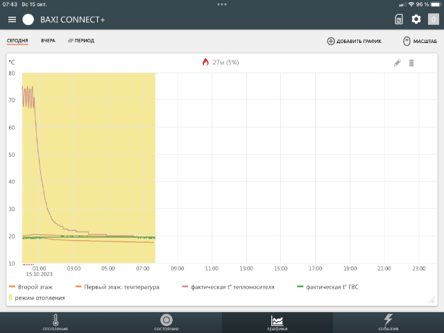

Установлен напольник Baxi Slim 1.230 in. Котел работает в паре с Baxi Connect+.
Суть следующая.
До текущего момента котел работал в паре с контроллером Zont Connect + и все работало около года нормально. Потом у Zont накрылся GSM модуль и пришлось заменить на Baxi Connect +. Контроллер подключили и все заработало, вот только на котле постоянно моргает индикация режима отопления и насос постоянно работает, хотя до этого все отключалось при достижении заданной температуры.
На графике Zont так же пишет что режим отопления включен. При этом при достижении заданной температуры горелка отключается. Baxi Connect+ работает по датчику температуры 2 этажа+ подключен радиодатчик датчик информационный 1 этажа и есть датчик температуры воздуха.
В чем может быть проблема, почему котел не уходит с режима отопления и почему не отключается насос?
Суть следующая.

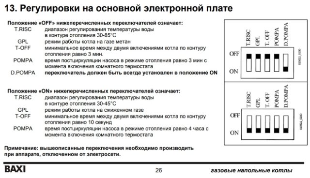

Инструкция гласит...

Раньше индикация моргала только в момент работы горелки. Как только котел нагревался до нужной температуры он отключался и через какое-то время отключался и насос и на графиках не рисовался режим отопления. Насторожился потому что при выключенной горелки моргает индикация режима отопления и насос все время работает.

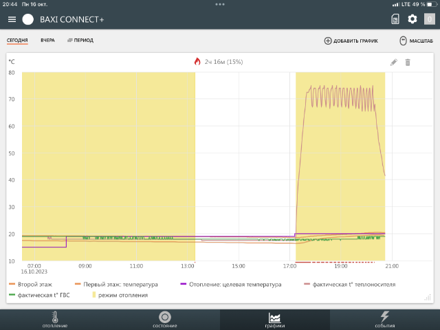

Спасибо за информацию. Все проверил… написал в поддержку Zonta. Посмотрим что там ответят.

Ну что есть то есть))) долго отвечают, но в итоге помогли))). Сказали что задержка котла стояла на 5 минут и второй контур надо было добавить..

Увы не долго радовался…Сертифицированный установщик Zont от микролайн говорит что возможна проблема в прошивки…. Будем пробовать откатить прошивку.

Ни задержка, ни второй контур твоему котлу по барабану!ASilva писал(а): 16 окт 2023, 14:14 Ну что есть то есть))) долго отвечают, но в итоге помогли))). Сказали что задержка котла стояла на 5 минут и второй контур надо было добавить..
Обмельчали установщики... Если твоя проблема в этом:ASilva писал(а): 16 окт 2023, 17:52 Увы не долго радовался…Сертифицированный установщик Zont от микролайн говорит что возможна проблема в прошивки…. Будем пробовать откатить прошивку.
Ищи в описании термин "псевдорелейный режим" если, конечно, они его по другому не обозвали... Тебе нужна функция в контроллере, которая деактивирует СО при достижении твоего условия, например при достижении определённой Т либо в помещении, либо ТН. Как следствие индикатор котла перестанет мигать и насос отключится через 3 мин(по умолчанию). К слову, мигающие индикаторы СО или ГВС показывают тебе, что котёл работает под внешним управлением мастера OpenTherm.ASilva писал(а): 15 окт 2023, 05:08 В чем может быть проблема, почему котел не уходит с режима отопления и почему не отключается насос?
