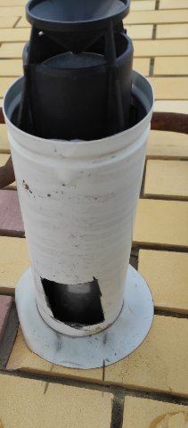

Обледенение в трубе коаксиального дымохода. Альтернативное решение проблемы.
Сообщение Exalin »
Добрый день.
На прошлой неделе в первую зиму эксплуатации котла с закрытой камерой сгорания столкнулся с проблемой обледенения в трубе коаксиального газохода. На улице стукнуло минус 20, внешний участок трубы внутри покрылся льдом, перекрыв подачу воздуха в котел, котел выдал ошибку Е03 и встал. Местные газовщики выковыряли лед, при повторном обледенении посоветовали обращаться к ним или самостоятельно отогревать трубу феном для волос. Позже опробовал данный способ - не работает, либо мощность фена недостаточная (1,2кВт), проще поливать трубу кипятком. Купить и опробовать антиобледенительные насадки не было ни времени, ни возможности, поэтому по совету ютуба решил проблему "кардинально": в нижней части трубы, ближе к стене, болгаркой вырезал отверстие. Теперь подсос воздуха идет через это отверстие, участок трубы в стене не обмерзает.
Возможно по весне заменю этот участок на трубу с антиобледенительным исполнением или оставлю как есть, предварительно закрыв дополнительное отверстие наглухо или сеточкой от насекомых, мусора.

так в чем собсно вопрос? :)

Ну человек делится опытом, может кому пригодится... Спасибо ему
