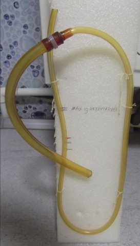

Не изобретай велосипед, сделай себе U образный манометр из прозрачного шланга подходящего диаметра (чтобы на клапан плотно одевался, сейчас это не дефицит, зонд медицинский, капельница...).
Вот информация по измерению.
1 мбар = 10,197 мм водяного столба округленно = 10,2 мм.
При использовании U образной трубки с водой, когда шкала устанавливается с одной стороны, показания надо умножать на 2, т.е. если подъём водяного столбика составит 5мм, то результат будет 5х2=10мм водяного столба.
Для котла 24f в пересчете по данным из инструкции (для разметки данные из таблицы делятся на 2).
Минимальное давление 11мм водяного столба (10,7мм если очень точно).
Максимальное давление 60мм водяного столба.
Делаешь разметку на бумаге (ноль, минимум, максимум), наполняешь трубку водой (не полностью, количество воды не влияет на точность). С одной стороны подсовываешь бумажку с разметкой так, чтобы ноль совпал с уровнем воды. Подключаешь трубку к клапану, регулируешь.
Вот фотка моего суперманометра (нет ничего более постоянного, чем временно сделанное).
