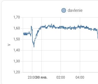

Я поставил себе датчик давления просто в тройник.
Потом данные об давлении в системе отопления могу получать удаленно. (esphome + home assistant)
Можно сделать на esphome даже без home assistant если его нет.

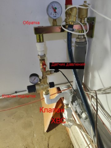

Также добавил еще "Клапан электромагнитный латунный нормально-закрытый", "Клапан автоматической подпитки с манометром", и wifi переключатель (https://aliexpress.ru/item/100500485767 ... 1820486499)
Т. е. цепочка такая сейчас:
Подача ХВС - кран - Клапан электромагнитный латунный нормально-закрытый - Клапан автоматической подпитки с манометром - тройник - в тройник датчик давления - кран - далее в обратку отопления.
Клапан электромагнитный - нормально-закрытый.
Если надо его открыть - то черз wifi реле подаем на него 220 в.
далее вода из ХВС подается в обратку через "Клапан автоматической подпитки с манометром", который настроен на давление 1.5 бара
После того, как давление стало 1.5 бара - через wifi реле выключаем Клапан электромагнитный
Основная цель - удаленный мониторинг давления в СО. Чтобы не ходить в подвал и смотреть на манометры.
Когда я только купил свой дом, то у меня было так, что я был далеко от дома и не заметил, что давление в системе упало и котел встал по ошибке. А было -30 в эти дни и даже в пристрое-бане прихватило трубу отопления. Потом я уже нашел американку из под которой капало и затянул.
А так хотя бы я вижу удаленно давление в системе отопления. понятно если оно сразу упадет до ноля, то подпитывать смысла нет. Поэтому и стоит еще электромагнитный клапан, чтобы только "руками" можно было включать подпитку. Включил эл. клапан на 20 секунд- давление поднялось до выставленного значения на автоподпитке. Отключил потом. Все ок. Если же не помогло за 20 сек работы эл. маг клапана, то действительно, что то серьезное и надо кого-то отправить разбираться.
