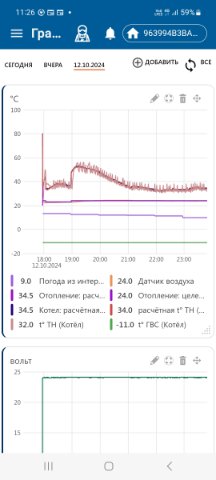

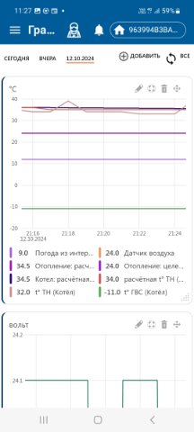

Добрый день. Недавно стал обладателем системы отопления с котлом baxi ecofour 1.24f в связке с baxi connect+. Установил режим контроллера с opentherm с управлением по температуре воздуха, вроде все работает нормально, но немного смущала дельта температуры котла, 35-80 в режиме комфорт, и 30-65 градусов в режиме эконом. В общем, смущало, что нагрев батарей отопления происходил в этом диапазоне. В этой связи решил попробовать включить режим с пид-регулированием, хотя в паспорте на BC+ он рекомендован для конденсационных котлов. И о чудо, получил действительно комфорт, после установки режима батареи отопления постоянно 34 градуса, котел 34 плюс-минус 4, а датчик воздуха строго 24 плюс-минус 0,2. Но вот котел в установившемся режиме минута работает, три-пять отдыхает. Циркуляционник постоянно включен. А расход газа практически минимальный насколько возможно. (на 6 часов около кубика ушло в установившемся режиме). Настройки котла в режиме по умолчанию. Картинка вот такая. В 19.00 изменил температуру срабатывания с 23 на 24 градуса
В связи с этим два вопроса: 1. Можно ли оставить такой режим работы котла, не приведет ли это к быстрому износу насоса, поджига горелки?
2. Если таковой режим не слишком убийственен для котла, стоит ли изменить его параметры по уменьшению мощности и увеличению задержки поджига?
Спасибо. Заранее извиняюсь, если где-то на форумах недосмотрел ответы на свои вопросы.

Если вас устраивает температурный режим в помещении, значит всё хорошо работает.
