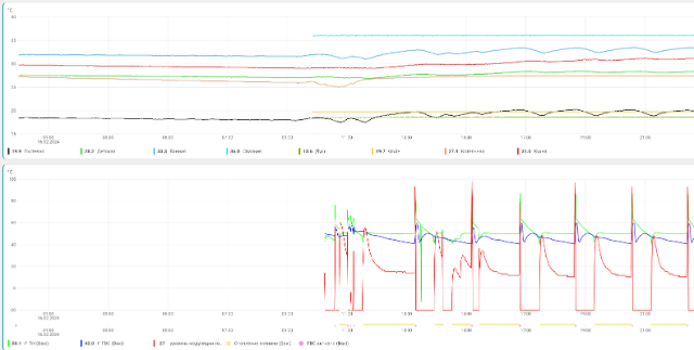

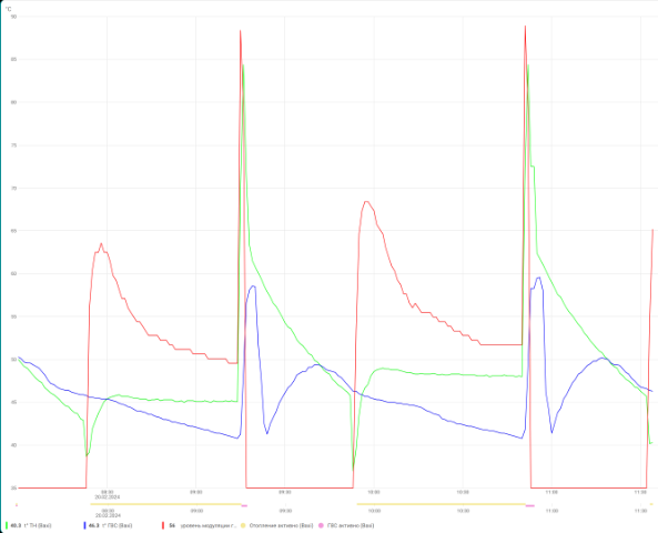

Добрый день. Помогите разобраться в ситуации:
1. Котел работал без внешней автоматики достаточно продолжительное время. Графики датчиков температуры (теплый пол в помещениях) нормально коррелировались с графиком наружной температуры (интернет). То есть, на сколько я понимаю, алгоритмы управления котла отрабатывали пуски подогрева отопительного контура и ГВС достаточно плавно. Расход газа в сутки был порядка 4 м3;
2. Подключили контроллер Zont (OpenTherm). Имею в итоге (Вложение3 - графики характеристик котла; Вложение4 - котел и датчики температуры; Вложение5 - графики момента перехода на автоматику Zont):
  1. Скачки модуляции горелки до 100% (видимо подогрев ГВС);
  2. Скачки температуры теплоносителя до 30 градусов за минуту (вообще не могу объяснить их);
  3. Расход до 20 м3 в сутки (требуемая температура носителя увеличена, но не в пять раз же!!!!);
  4. Скачкообразное периодическое изменение температуры (на датчиках температуры) - предположительно соответствует циклам работы горелки.
Хотелось бы понять:
  1. Правильно ли я понимаю, что это ненормальный режим работы?;
  2. По возможности понять направление в котором копать настройки Зонта.

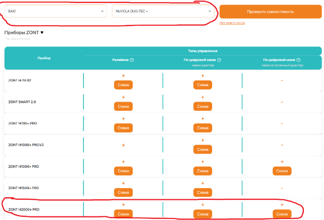

kasilkin писал(а): 20 фев 2024, 04:55По возможности понять направление в котором копать настройки Зонта.
Для начала надо бы понять совместимость котла с зонтом.

Проверял - совместим

kasilkin писал(а): 20 фев 2024, 04:55 Правильно ли я понимаю, что это ненормальный режим работы?;
Ответ см. в своём п. 1
kasilkin писал(а): 20 фев 2024, 04:55 По возможности понять направление в котором копать настройки Зонта.
Понимание процесса внешнего регулирования котлом, по средством этого (иным) девайса, является для тебя тайной. Которую каждый, начав разбираться, начинает понимать, но по своему. Для начала начни с изучения мануала на девайс, что, как и для чего там понаворочали. Даю подсказку, кратко, котлом, для целей отопления, управляют только две команды: уставка котлу вычисленной девайсом температуры теплоносителя по потребности и команда на активацию, которая в свою очередь, не является командой к включению горелки (решают мозги котла, а равно и уровнем модуляции), но является командой для включения насоса котла.
