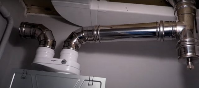

Подскажите, если сможете.
В теплогенераторной установлен сэндвич 150 мм для дымоудаления через холодный чердак на крышу и 150 мм нержавейка для вентиляции таким же образом. Планировал поставить газовый атмосферник Baxi Eco Four 1.14. Проектант рассчитал диаметр вентиляции 200 мм и еще кучу хотелок для приточки. Вопрос: можно ли при замене котла на Baxi Eco Four 1.14F( с турбиной) использовать существующие, уже смонтированные трубы, если брать не коаксиальный дымоход, а раздельный. Причем хотел бы брать воздух именно из помещения. Не будет ли это нарушением каких-нибудь СП, и примут ли газовщики. Проектировщик четкого ответа не дал, в проекте написал, что привязка дымохода и вентканала проектом не предусмотрена. Нашел картинку для примера, хотел бы вот так, если подсоединиться к венттрубе для забора воздуха, то в помещении не будет вентиляции.

doormast писал(а): 22 мар 2024, 07:56если брать не коаксиальный дымоход, а раздельный.
Требуется объяснение, почему именно такая "хотелка" или необходимость.
doormast писал(а): 22 мар 2024, 07:56Не будет ли это нарушением каких-нибудь СП, и примут ли газовщики.
Будет, не примут.
Для забора воздуха из помещения обязательно требуется приточка с улицы (всё есть в законодательстве, ищи), т.е. дыру в стене ковырять придется, от этого не отвертишься.
В твоём случае, при раздельных трубах, всегда будет тяга в дымоходе. Это означает, что всегда холодный воздух с улицы будет через радиатор котла вылетать в трубу на крыше. Последствия расписывать или сам сумеешь догадаться?
Делай коаксиал и не создавай себе дополнительных проблем, имхо. Установленную трубу всегда можно заглушить (из помещения заглушку поставить).

Коаксиал поставить не могу.Мешают окна, козырек. Можно ли сделать так, как на картинке? Забор воздуха будет из теплого помещения, а подача воздуха в топочную через вентиляционное отверстие в двери?
