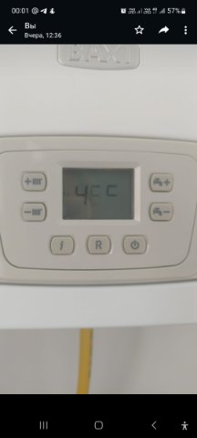

Здравствуйте. Подскажите как быть, если после олного отключения котла, стал моросить дисплей. Отключили т.к.были в отъезде, около недели. Затем включили и на дисплее некоторые значки не горят, приблизительно можно догадыватся, что он должен показывать. Погас значок горячей воды,и показатель градуса, частично. Установщик котла предположил, что перегорели пиксели, от прямых солнечных лучей. Но нашему котлу всего около 6мес, и он встроен в кухонные шкафы...
Отправлено спустя 1 минуту 58 секунд:
Выглядит так

Greenlight писал(а): 08 апр 2024, 21:02Установщик котла предположил, что перегорели пиксели,...
:lol: Где, где они перегорели?! :rofl:
Для восстановления "перегоревших пикселей" нужны прямые руки и медицинский спирт. Чтобы донести лекарство пикселям, надо вынуть плату и снять дисплей, при этом важно запомнить как и где находятся токопроводящие резинки (каждая должна вернуться на своё место и правильной стороной). Протереть спиртом резинки, контакты на плате и дисплее, всё собрать, плату установить на место. И пиксели "возродятся".

Можно изопропиловым. Медицинский лучше вовнутрь всё-таки :)
Это же не LED, а обычная ЖК-шка. Чему там гореть?

Зато медицинским сразу можно будет отпраздновать выздоровление пикселей.
