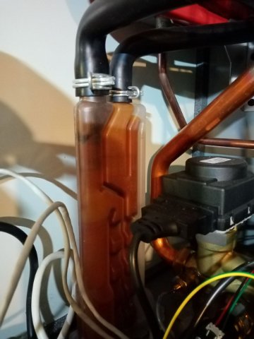

Добрый день.
В сифоне конденсата на стенках появился коричневый налет. Это нормально или беда?

alx-krv писал(а): 03 окт 2024, 09:59Это нормально или беда?
Цвет конденсата связан с состоянием выхлопных труб.

Starik писал(а): 03 окт 2024, 15:13
Это не может быть связано с состоянием теплообменника?

Baxi Luna Duo Tec E 1.24 - цвет осадка на стенках сифона
alx-krv писал(а): 03 окт 2024, 15:20Это не может быть связано с состоянием теплообменника?
Может, на нем налет такого же цвета в нижней части (трубки теплообменника - нержавейка).
alx-krv писал(а): 03 окт 2024, 15:20Выхлопная труба пластик.
Копоть, газ "умеет" коптить. Коптит либо в переходных режимах, либо слишком богатая смесь. По смеси: нужен специалист высокого профиля по конденсационным котлам с комплектом приборов а, ещё деньги, настройка/проверка таких котлов не дешевое "удовольствие".
Важнее всего, чтобы конденсат сливался беспрепятственно, необходимо обслуживать (чистить) котел правильно, в частности, проверять чистоту сливных отверстий (трубки сдергивать).

То есть есть вероятность, что теплообменник корродирует?
Сообщения: 8059
Благодарил (а): 76 раз
Поблагодарили: 897 раз
alx-krv писал(а): 03 окт 2024, 18:49То есть есть вероятность, что теплообменник корродирует?
Внезапный и неожиданный вывод из той информации, которую предоставил. :shock:
Напечатал же, что на теплообменнике будет налет такого же цвета, не коррозия, а налет, т.е. теплообменник окрасится, а не корродирует. В скобках нарочно уточнил, что теплообменник из нержавейки. :facepalm:

alx-krv писал(а): 07 окт 2024, 07:27Котлу полгода.
В таком случае, гораздо лучше и надежнее посмотреть что и какого цвета из коаксиала течет (поддон внутри котла под коаксиалом). Проверить свободно ли конденсат сливается, иначе вода внутри камеры сгорания окажется не там, где должна быть.
