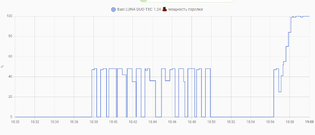

Есть новый котел LUNA DUO-TEC E 1.24 (7734855), подключен к газгольдеру, периодически выдает ошибку 128.
Пытается запуститься 12 раз подряд и выдает ошибку.
При этих попытках слышно что горелка горит стабильно.
На картинке график мощности горелки в этот момент, стартует с 48% и потом выключается: Спустя время запускается и работает, может запускаться успешно хоть 30 раз подряд.
Куда копать?

В газгольдер, линию подачи газа, редуктор и чего там ещё.
