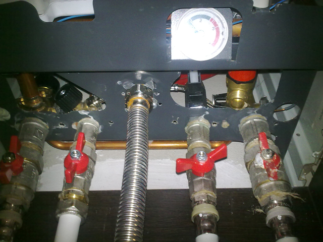

Почему прикрыт кран на подаче х.воды?

Re: перегрев горячей воды газовый котел BAXI MAIN Four 240 F
Специалист говорит, что: "У нас давление холодной воды очень большое и это особенность нашего дома". Хотя раньше его это не смущалоKopos писал(а):Почему прикрыт кран на подаче х.воды?

axela Насколько я понимаю у вас перегревы,а вы ещё и проток душите.Видно мастер ваш действительно не знал чтобы ему ещё с вами сделать
Ну а с "камнями" поздравляю,скорей всего т/о забит,кстати что залито в системе отопления.
А кран под котлом всё же стоит открыть.

может мне сначала попробовать почистить теплообменник? хотя весь дом из 140 квартир пользуются такой водой. И подводку холодной воды к котлу делала этаже обслуживающая организация., как-то плату менять каждый год, это вроде не расходной материал
Котел съел 10 литров газа за 100 секунд в режиме отопления, проверял раз десять. Это много?
- Представитель BAXI
- Сообщения: 4515
- Откуда: Екатеринбург
- Благодарил (а): 6 раз
- Поблагодарили: 369 раз
- Возраст: 56
- Контактная информация:
Это очень мало. Минимальная мощность занижена раза в 3.axela писал(а):Котел съел 10 литров газа за 100 секунд в режиме отопления, проверял раз десять. Это много?
Если на КПД можно наплевать, то ускоренное прогорание горелки обеспечено...
А вот маленькая разница температуры между подачей и обраткой говорит о нормальной циркуляции. Это хорошо...
