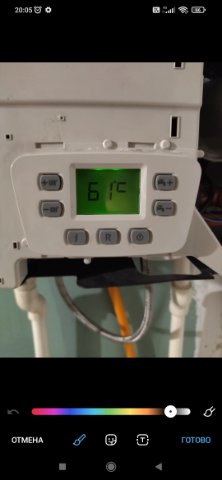

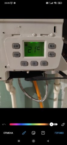

Андрей Mainfour
Сообщения: 15
Зарегистрирован: 28 авг 2022, 08:14
Откуда: Санкт-Петербург
Мой котел: Mainfour 240fM
Нет горячей воды,отсутствие ошибки на панели
Сообщение Андрей Mainfour »
Отправлено спустя 1 минуту 49 секунд:
Сообщения: 7603
Благодарил (а): 75 раз
Поблагодарили: 842 раза
Андрей Mainfour писал(а): 29 авг 2022, 20:08Не запускается.
Комнатный термостат есть?
Сообщения: 13134
Благодарил (а): 84 раза
Поблагодарили: 1715 раз
Тема вроде как про ГВС.
Проверяйте наличие перемычки на M1. Если установлена, но не помогает - перемкните выход Opentherm на плате.
