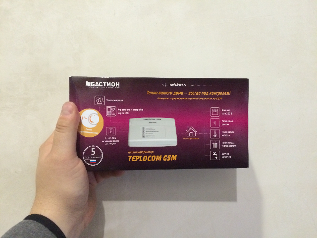

Я взял себе с новой модификацией 10 штук, открыл один. К котлу еще не подключал, но дома потестил. Из минусов, +1 SMS то есть платить за настройку на копейку больше. Как управлять разобраться можно, но когда смотришь на смс переписку похоже на записки сумасшедшего. Смысл теперь такой: мы регулируем либо по воздуху или по отоплению, потом задаем либо температуру для поддержания (по воздуху) либо интервал температуры (по отоплению). Хорошо что штука не подорожала, в такую цену и с оптимальным набором функции бомба.
