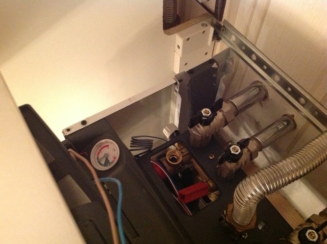

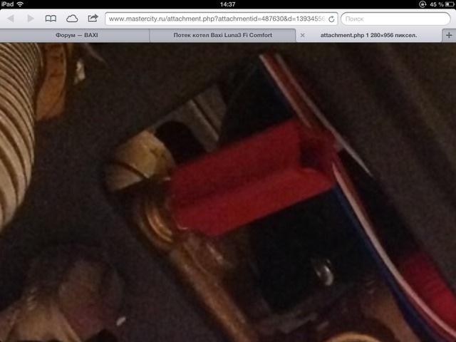

Перекрыл кран на центральной жиле (выключил воду во всем доме). Котел Baxi Luna3 Fi Comfort при этом работал (забыл выключить). На 15-20мин буквально перекрыл. Прихожу, вижу давление на манометре на 4ке - самое высокое значение, а из латунного крана сильно капает!!! Открыл кран центральной жилы ХВС дома. Открыл кран на смесителе. Давление нормализовалось в зеленую зону, но из крана продолжает капать. Очень мало, примерно несколько капель в час, но лужица есть.
Что это за латунный кран 1/2 с внутр. резьбой в центре на фото? Почему с него капает и что я сделал не так?

Капает предохранительный сбросной клапан,срабатывает на 3кг.
Попробуйте перещёлкнуть, не поможет,значит замена.
Проверьте кран подпитки, должен быть закрыт, а то вы какие-то странные вещи описываете.

Кран подпитки закрыт. Возможно ли этот предохранительный сбросной кран закрыть вручную и затянуть чтоб не капало? Еще вопрос. Там резьба, значит туда должна быть прикручена гибкая подводка или труба. Куда должна идти эта труба? В расширительный бачок? В слив канализации? Или закольцевать на гор воду?

Сверху красная ручка покрути ее услышишь щелчки А на резьбу прикручивают отвод в канализацию

На рисунке - вентиль подпитки. Используется для поднятия давления в системе отопления. Оно у Вас, кстати, великовато. На холодную поставьте 1,1-1,2. Сливной кран тоже внизу. Белого цвета. Оба - обычные вентили. Против часовой - открываем, по часовой - закрываем.
Тот, откуда у вас пошла вода - аварийный. Открывается если в системе давление превысит 3 бар (43 psi). Предусмотрено подсоединение в канализацию, но как правило, этого не делает никто, дабы видеть, если сработает. Если не держит (а такое часто бывает после частых срабатываний) - под замену. НЕ ГЛУШИТЬ ни в коем случае. Если подкапывает - перещелкните красный оголовок (уже советовали). Возможно поможет. Тупо песчинка могла попасть.
Автоматический воздухоотводчик находится на задней части насоса. Должен быть открыт (либо красная пипка кверху, либо колпачек выкручен).
Расширительный бак находится на задней стенке котла, за камерой сгорания. В Вашем случае - 10-литровый. Воздушный ниппель находится сверху (доступ с крыши котла). Подсоединение обычное, как на автомобильных или велосипедных колесах. Проверять и обслуживать нужно при нулевом давлении системы отопления и открытом сливном кране (чтобы не сливать систему - ее можно перекрыть кранами, а теплоноситель слить только с котла). Паспортное давление воздушной камеры - 0,8 бар (11.5 psi).
