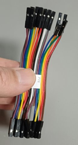

Что-то я тоже озадачился отключением функции антилегеонеллы. Стали часто отключать свет и после каждого отключения котёл уходит на эту антилегеонеллу. Снял разъём. А вот из чего сделать перемычку не знаю. Поехал в радиомагазин, купил короткий шлейф мама-мама, вот такой
Даже не стал разбирать контакты, а просто отсоеденил 2 шлейфика и соеденил 1-3 контакт и 5-7 контакты. А родной разъём убрал
