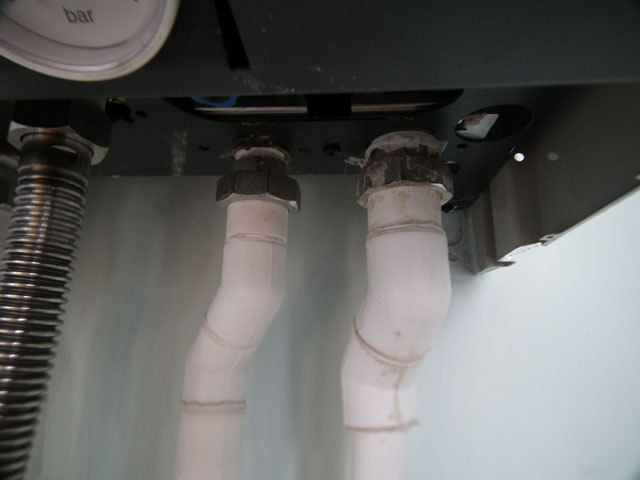

Продолжение истории с котлом было такое.
Пригласили представителя застройщика (она же обслуживающая организация по содержанию дома) после того, как котел выключился. Он убедился, что котел выключился по Е10, далее собственноручно добавил воды до уровня давления около 1,5. После этого сказал - наблюдайте, но воду не добавляйте. Посмотрим - если через неделю котел выключится - будем вскрывать полы и искать утечку.
Через 8 дней котел выключился. Позвонил представителю и сказал - котел выключился по Е10. И добавил - на выходных были в квартире (делали ремонт) - труба все время была с каплями воды, которые периодически вытекали и высыхали на теплой трубе. Я предложил прежде чем вскрывать полы в поисках утечки - сначала устранить течь в месте подсоединения трубы к котлу. Представитель согласился и сказал - пишите заявку. Написали заявку, дождались - в четверг утром пришел сотрудник и переделал (уж что он там переделывал - не знаю, сам не присутствовал) место соединения. Заправил систему и запустил котел. На этих выходных поеду, посмотрю - что там наделали и каков результат.
На фото - состояние трубы в месте подключения к котлу.
Посмотрим, что будет дальше. По результатам отпишусь.
Спасибо всем за советы, рекомендации.
Переходники стоят, цвет только белый - внутренняя резьба вкручена в трубу котла, на наружнюю резьбу накручена гайка с переходником от ПП трубы. Видна подмотка под резьбами - скорее всего лен. Все место соединения покрыто налетом как накипь...Bahus писал(а):Для того в комплекте с котлом и лежат два переходника. Обычные коротенькие желтой латуни. 3/4 вн - 3/4 нар. Ну и пара паронитовых прокладок.

То, что вы описали - это американка полипропиленовая, но никак не переходник.
Alex_PAM
Re: Как доказать строит.организации нарушений при монтаже ко
Согласен, скорее всего это она самая и есть (погуглил картинки). Очень похожа. Значит переходники куда-то дели (или не было, или себе на цветмет/"про запас" взяли, или как в анекдоте: одну потеряли, вторую сломали..)...Bahus писал(а):То, что вы описали - это американка полипропиленовая, но никак не переходник.

Хотя я тут же засомневался. Для наглядности даю оригиналы:
Слева 2 американки (ближняя в сборе).
Справа 2 переходника из комплектации котла.
Переходник гайкой через прокладку на патрубок котла.
Американка гайкой через подмотку на штуцер переходника.
Само разборное соединение американки тоже с прокладкой.
То есть в правильной комплектации подмотка только в одном соединении.
Alex_PAM
В моей версии - в патрубок котла (металлическая трубка желтого цвета со срезанными краями (резьба и внутри, и снаружи)) - вкручена деталь, похожая на американку полипропиленовую (шестигранник на ней узкий - а на картинке на переходнике широкий шестигранник) во внутреннюю! резьбу патрубка.Bahus писал(а):Переходник гайкой через прокладку на патрубок котла.

Не понял про выходные патрубки. У них ТОЛЬКО наружняя резьба. Трубная, на 3/4" с боковыми срезами

Да нет там этих переходов. И почему очень часто на настенники лепят эти не удобные американки есть ведь альтернатива.Особенно бесят американки когда их на слим двоечку накрутят что потом к ним не подлезть.

А блин, точно. забыл про муфты с накидной гайкой.
Но смущает меня фотка выше. Ни разу там не муфта с накидной гайкой, а самая обычная американка. Причем обе.

Хотите верьте, хотите нет - но вкручено внутрь. Фотки свежие сделал, но забыл с фотика скинуть. Завтра постараюсь выложить - для оценки результатов перекрутки текущей трубы. Теперь вместо льна красуется лента-ФУМ или что-то на нее похожее. Течь вроде бы прекратилась, но кажется что-то убрали из последовательности, описанной ранее. На остальных трубах осталось без изменения.Но теперь меня беспокоит другое. Заметил такое явление - когда открываешь кран с горячей водой - давление на манометре повышается, закрываешь кран - давление понижается до исходного уровня. Манометр на котле один. И если я правильно понимаю - то он показывает давление в контуре отопления. Но как контур ГВС влияет на контур отопления?! Почему при открытии крана с горячей водой повышается давление в отоплении?! Так должно быть или котел подключили как-то не так? Или сам котел бракованный?Bahus писал(а):Не понял про выходные патрубки. У них ТОЛЬКО наружняя резьба. Трубная, на 3/4" с боковыми срезами
Alex_PAM
Вот, переслали фотки. Выкладываю. На фотке трубы1_.jpg - 2 правые трубы (крайняя правая - после переподключения), на фотке трубы3_.jpg - 2 левые трубы. На левых очень хорошо видно, что в патрубки котла - переходники/американки или что там еще может быть - вкручены во внутреннюю резьбу патрубка. Крайняя левая и крайняя правая трубы - толстые, а две другие - тоньше. Толстые, видимо - на отопление, тонкие - на ГВС.

Мля, пацаны. зуб даю, не могу понять КАК это туда вкручено!!!

Я тоже уже склоняюсь к мысли - найти специалистов по котлам BAXI, заплатить им денег за то, чтобы перекрутили правильно все трубы. Только вот вопрос - где их найти? Квартира находится в г.Углич Ярославской области. Городок небольшой. Проезжая по городу - где-то видел наклейку на двери с логотипом BAXI. Осталось только узнать - продают там котлы или же там есть специалисты по установке. Проблема еще в том, что сам бываю в этом городе только по выходным раз в две недели.
А еще останавливает тот факт - что после перекрутки трубы течь вроде устранена, а давление все равно падает. Возможно представитель застройщика прав - и течь еще есть где-то под полами. Видимо придется их вскрывать... А это пусть делают сами застройщики. И только после того, как найдут и устранят все течи - только потом можно будет приглашать сторонних специалистов для правильного монтажа труб к котлу.
Попутно возникает вопрос - если переходники на трубы не установлены, мне их никто не отдавал отдельно - значит этих переходников, идущих с котлом - уже нет. Продаются ли они отдельно?
И еще волнует вопрос, на который пока не нашел ответа - при открытии крана горячей воды - повышается давление на манометре котла. После закрытия крана - давление возвращается к исходному значению. Это нормальное поведение котла или не нормальное?
Alex_PAM
На сайте BAXI в разделе "Авторизованные сервисные центры и сервисные партнеры BAXI" - нашел, что в моем городе есть сервисный партнер. Уже легче, не искать и приглашать из другого города.
