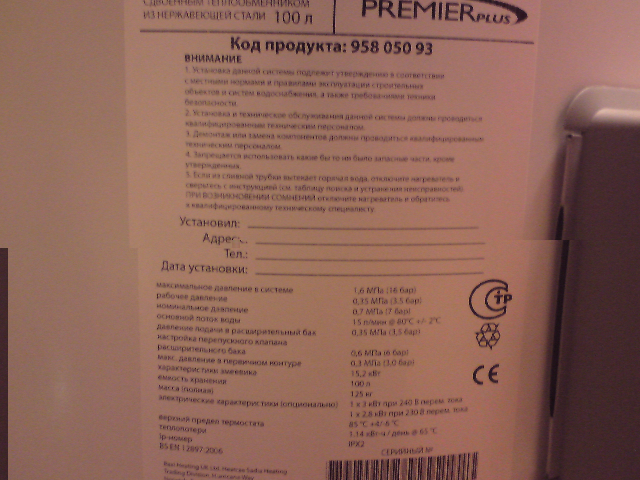

Доброго времени суток.
Я стал счастливым обладателем БКС Premier plus 100 (продал почку)
Данный бойлер был куплен к котлу Luna Duo tec 1.24 (ипотека на 10 лет)
Нужна консультация, существуют ли вариации по данному бойлеру, а именно по мощности змеевика, т.к. мощность указанная на сайте магазина и в инструкции (на русском) соответствует 30кВт, а на шильдике бойлера всего 15,2кВт.
Где остальные 14,8кВт?
P.S. Варианты про вторую почку не предлагать.

выложите фото шильдика - посмотрим

Вот еще интересная инфа. Площадь теплообменника во всех моделях premier plus 0,79 кв.м.
Мощность напрямую зависит от площади. У моделей другого производителя такая площадь примерно соответствует 15-18кВт.
Может я чего не понимаю?
Почитал я повнимательней про модели ub и вот что там интересного: Про площадь теплообменника там ничего, зато есть емкость змеевика в литрах. Модели 80 - 3,5 литра, а модели 120 - 5,5 литров. Мощность примерно 30кВт.garry писал(а):Надо изучать характеристики до покупки, похоже вы будете долго и нудно греть эту бочку, я бы выбрал ub 80inox там теплообменник на 33 квт.

Завтра уже наступило, что вы узнали? Я жажду подробностей!BAXI - Volga писал(а):не расстраивайтесь раньше времени, я завтра проверю и отпишусь.
теплообменники у всех моделей одинаковые на 30квт - причём они сдвоенные
В магазине отказываются принимать бойлер обратно, сославшись на не достоверную информацию от производителя.
Предложили отправить претензию на адрес представительства BAXI в России.

Начнём с того что мощность зависит не только от площади поверхности, но и от температурного режима. Мощность меняется в зависимости от температуры подачи/обратки и температуры воды на выходе.
Запрос отправлен на производство - завод Heatrae Sadia(Великобритания) - ответа пока не получил.
Проверил все каталоги и инструкции - везде 30 квт, даже посмотрел на шильдик бойлера в нашем офисе - тоже 30 Квт....
возможно англичане стали указывать мощность при наименьшем температурном режиме - отсюда и небольшая цифра 15 Квт
жду разъяснений....
жду разъяснений....

electric, он не ссылается. Он ждет разъяснений по вашему конкретному шильдику.
Никто по заказу России не пищет ничего. Я, лично, видел много бочек PP, везде было 30 кВт на шильдике.
А вообще, фигли мы голову ломаем - модели от 100 до 300 литров имеют одинаковый 30 кВт теплообменник.
Вы нам серийник еще сфотайте. Лучше просто напишите. Ниже штрих-кода на картинке.

Bahus, серийник EKP152300005AN, но по нему я ничего не нашел. Знаете как расшифровать?
Вы ни поймите меня не правильно, но я видел всего одну бочку РР, стоит вон, сиротинушка. И думаю, тут никакой ошибки нет.
Моё скромно ИМХО
Моё скромно ИМХО

Вообще декларируемая мощность бойлера (пластинчатого теплообменника, радиатора, и т.п.) вещь условная и зависит от норматива по которому ведется расчет-замер.
Физически передаваемая мощность зависит и от "температурного напора": разницы средних температур нагревающей и нагреваемой среды.
Точно не скажу, но скорее всего в связи с переходом Европы на низкотемпературные системы, нормативно был уменьшен и "температурный напор", - вот вам и результат...

Бочка выпущена 01-05 июня 2015 года. Это все, что можно сказать. Но серийник для запроса может пригодиться. Пусть будет.
От не фиг делать провел небольшие изыскания.
1. В сервисной части нашего сайта не бьются серийники Премьеров. Только артикулы. Подозреваю, что у итальянцев просто этой информации нет, поэтому она сюда и не перекочевала.
2. Покопался в документации на сайте производителя. Оказалось англичане к инструкциям не так щепетильны, как к своему файв-оклоку.
Сравнивал площадь змеевика и его мощность.
Так что, похоже, надо ждать официальных объяснений от производителя.
- Вот "наша" инструкция
- Вот буржуйская инструкция. Правда изделие отличается от нашего, но не сильно. Линейка другая, да кой-какие мелочи типа сбросного клапана и патрубка рециркуляции. И почему-то в линейке змеевики разные.
- Вот буржуйская спецификация

Bahus, вот и у меня не вяжется площадь теплообменника (0,79кв.м.) с мощностью в 30кВт, тут наверное паром надо греть. И да, буржуйские бойлеры немного отличаются, но там и характеристики меняются для каждой модели и графики зависимости от температуры есть.
BAXI-Ural, у вас есть расчетные формулы какие нибудь?
Вот интересная зависимость мощности от емкости теплообменника. Об этом я писал выше. Это на тему низкотемпературных систем, как вы выразились.

Premier plus 100 мощность теплообменника
а должен был?electric писал(а):BAXI - Volga, Вы так и не прокомментировали таблицу
хоть я и являюсь сотрудником BAXI, мы здесь все по доброй воле, поэтому на форуме никто никому и ничего....
что Вы хотели сказать этой табличкой?

то есть разница в два литра емкости теплообменника - это ничего удивительного?

BAXI-Ural, у меня нет формул, я сравниваю цифры. В том числе и от других производителей.
Согласитесь, писать характеристики может только завод изготовитель, он же собирал
А кто-то другой провел свои измерения и у него получились цифры намного вкуснее для потребителя. И естественно, этот кто-то, "забыл" упомянуть в инструкции об этом.
В итоге у меня, как у конечного потребителя, возникают вопросы, почему разные цифры? Я же заплатил за 30, а получил в два раза меньше! Тех поддержка красноречиво молчит, потому, что сказать нечего судя по всему. От сюда моё негодование.
