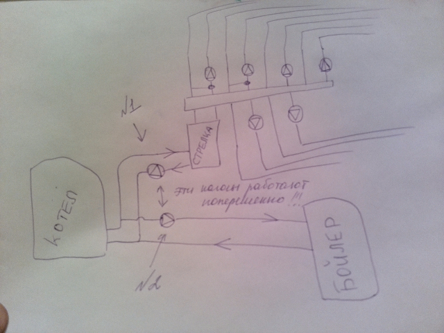

Всем привет!!! Ребята, я не профессионал, а просто "счастливый" владелец агрегатов "Baxi" )))). Столкнулся с такой делемой - хочу, чтобы мой котел и бойлер работали в редиме приоритета ГВС, при этом, чтоб температура ГВС регулировалась "крутилкой" на котле. Приезжал ко мне сервисник из Baxi сказал, что надо купить комплект соединения с погружной гильзой в бойлер и проблема решена, котел будет то включать насос бойлера, то насос первичного контура СО. И вроде все ок, но тут другое. Последовательно после насоса первичного контура СО у меня идет гидрострела, а за ней коллектор (гребенка) с шестью контурами и шестью насосами соответственно (2 контура ТП - насос 25-40 и 25-60, 4 контура радиаторов - 2 насоса 25-40, 2 насоса 25-60). Кстати насос бойлера 25-40, насос первичного контура 32-40. Так вот, со слов спеца из сервисной компании, при такой гидравлической схеме, когда бойлер сообщит котлу, что пора нагреть ГВС, котел отключит насос первичного контура СО и включит насос бойлера, при этом увеличиться температура теплоносителя соответственно. Однако, те насосы которые стоят на коллекторе (гребенке), а их 6 штук, высосут весь теплоноситель себе, не дав своей общей мощностью насосу бойлера работать как надо, в связи с чем, бойлер не нагреется а радиаторы и теплый пол получат теплоноситель с повышенной температурой. Подскажите так ли это, и как этого избежать. Спасибо заранее.

Я думаю горячий теплоноситель даже в стрелку не зайдет, не говоря о том, чтобы его оттуда вытягивать. По крайней мере у нас подобные схемы были, нормально все работает

если бойлер до стрелки стоит, то такой ситуации никак не может случиться..насосы после стрелки сами по себе будут без тепла, а насос бойлера всё тепло с котла будет подавать только на бойлер..

То есть насосы, кот сидят на коллекторе не будут чере гидрострелу тянуть теплоноситель , кот предназначен для бойлера?

нет

На то он и разделитель. С одной стороны идет загрузка, с другого разгрузка. Если стрелка не загружается, то и тепло туда не пойдет

Речь же идет о такой схеме? Вы меня правильно поняли?
Ато я уже голову ломаю как сделать чтоб все насосы выкл вместе с основным!

я про такую и думал..схему сразу надо прикладывать, чтоб потом недоразумений не было.. :D только не надо забывать про обратные клапаны на контурах до стрелки..

Я чего то не пойму, по схеме нарисованы 2 насоса, на стрелку и бойлер. В котле же есть уже насос. :?

Нет в котле насоса нет, тот что на стрелку и есть как бы насос котла. Вопрос в насосах на коллекторе. Они же будут работать на посточнку

Я вижу два варианта. 1. Завести насос №2 на стрелку. 2. Поставить трехходовой клапан после насоса №1 и убрать насос №2. Ну или в Вашем варианте добавить обратные клапаны. А с остальными насосами вообще проблем никаких, подключить через комнатные термостаты.
А лучше поговорите со спецами по отоплению, а то я Вам сейчас насоветую ;)

Не надо трехход. Все правильно сделано. У двухконтурного Слима логика не на трехход, а на выключение насоса СО и включение насоса ГВС. Они оба на плату должны быть заведены

Alexxx, у меня к вам просьба, не могли бы вы сфоткать шильдик бойлера, а то у меня похожий агрегат был не так давно приобретен и при сведении дебета с кредитом произошел BSOD.
Bahus писал(а): У двухконтурного Слима логика не на трехход, а на выключение насоса СО и включение насоса ГВС. Они оба на плату должны быть заведены

Alexxx писал(а): Это одноконтурный Слим
Двухконтурные Slim серий i и Fi идут с установленными в них двумя насосами.
Одноконтурники тех же серий идут с одним насосом.
Серия N вообще не комплектуется насосами.
Но платы у всех одинаковые, поэтому можно подключить туда 2 насоса. Один будет работать на СО, второй на ГВС. Естественно с приоритетом ГВС.

electric, ну конечно не джамшуты!!!! )))) смысл такой. Насос #1 и насос #2 подключены к котлу. Ост насосы напрямую к сети, для каждого намоса свой автомат в щитке. Так вот как я уже говорил насосы 1 и насос 2 будут работать попеременно, под упралением котла. Нужна эл схема подкл реле, чтоб при вкл насоса бойлера выкл все ост насосы

Alexxx, Я думаю, что реле тут лишнее. Насосы будут качать через стрелку. Но если очень хочется, завтра могу нарисовать схемку. Хотя там ничего сложного.

у вас схема похожая на мою.
(Baxi 62+премьер 200) регулировка горячей воды идет с котла
сделано следующим образом
1. насос гидрострелки включен всегда
2. насос котла это на самом деле контактор (км-20-20 либо аналогичный АББ), куда заведены насосы контуров и полов
3. насос бойлера подключен от котла, куда и надо по инструкции.
при включении режима ГВС контактор отрубается и остается работать только насос стрелки и насос бойлера
при включении режиме отопления работает насос стрелки и насосы контуров (через контактор)
без контактора нельзя - 6-8 насосов убьют автоматику котла, там реле расчитано на 1-2 насоса.
ЗЫ. у меня насосы контуров работают по этажным термостатам - но это необязательное условие.
ЗЫЫ. термостатная перемычка на котле замкнута.
ЗЫЫЫ. трехходовые клапаны термостатические и только на контурах полов. так проще и удобнее.
вот схема:
