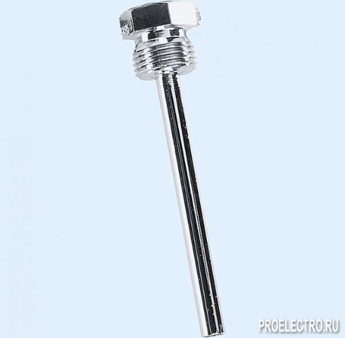

Покупаете вот такую гильзу, тройник и всё это на выход горячей воды. В гильзу пихаете датчик и радуетесь.

electric писал(а): Покупаете вот такую гильзу, тройник и всё это на выход горячей воды. В гильзу пихаете датчик и радуетесь.
Вооооот!!! Спасибище! Я ж знал, что такое решение должно быть и уже почти собрался сделать такую самостоятельно методом врезки трубки в пробку.
А если сейчас собрать конструкцию без мотора и датчика, то отопление будет работать, а ГВС нет, правильно? (Если я правильно понял, 3ХК просто не откроет подачу ТН в бойлер и будет просто гонять его по контуру отопления) Это же не повлияет на работоспособность котла? Ну а по факту доставки просто установить датчик и мотор и все заработает, так ведь?
