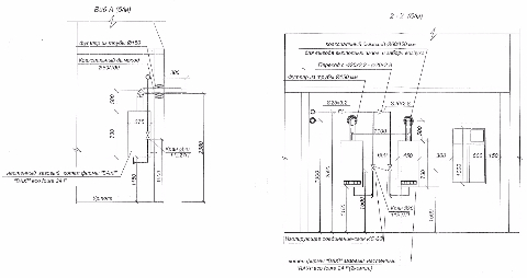

Добрый день!
По проекту у меня 2 газоых котла BAXI eco foure 24F с коаксиальным дымоходом (см. приложение).
Вопрос: какой длины дымоход мне подойдет если стена 2,5 кирпича - 640 мм. Основная труба KHG714101810 длиной 750 мм будет слишком короткой, а с удлинением KHG714103910 слишком длинной. Можно ли использовать удлинение KHG714101710 1000 мм с наконечником JJJ5407990 как основную трубу?
И еще вопрос: для чего мне запроектировали вертикальный отвод 500 мм. Есть какие-то предписания для этого, или можно подключить напрямую начальным коаксиальным отводом KHG714101410?

1. Трубу пилить никто не запрещал. Можно купить полуметровку и ее по размерам подрезать (на срезе фаску потом снять, а то кольца порежете). Можно и не резать. Будет дальше от стены торчать, не страшно. Главное, чтобы ее с крыши ничем не побило. Можно и ваш вариант использовать, но резать все равно придется, поскольку на удлинении раструб, а вам он не понадобится.
2. Есть нормы минимальной высоты выхлопа над уровнем земли. Возможно из-за этого. Только вот цифирку не вспомню сейчас. Где-то на форуме пробегали вроде по этому вопросу.

Данное правило справедливо для открытой камеры сгорания, где по правилам ВДПО должен быть разгонный участок 500 мм.
К закрытой камере это не относится, потому что здесь принудительное дымоудаление и можно сразу на выходе делать поворотное колено.

Я имел ввиду снаружи от земли. На чертеже плохо видно, вроде около 2400. Но минимум хоть убей не помню.
Так-то внутри естественно сразу поворачивать. Обычно так и получается

есть старые нормы ВДПО где пож. Инспекторы руководствуются правилами времен Л.И. Брежнева тут деваться некуда. Надо искать согласованные нормали для таких случаев. И на 0.5 м от земли дымоход пойдет. Только возможно потребуют выкопать в том месте приямок.

- приложение "Г" к СП 42-101 -2003 , не ниже 2 м.Bahus писал(а):Я имел ввиду снаружи от земли. На чертеже плохо видно, вроде около 2400. Но минимум хоть убей не помню.

Это и хотел узнать. Всем спасибо!BAXI - Volga писал(а):Данное правило справедливо для открытой камеры сгорания, где по правилам ВДПО должен быть разгонный участок 500 мм.

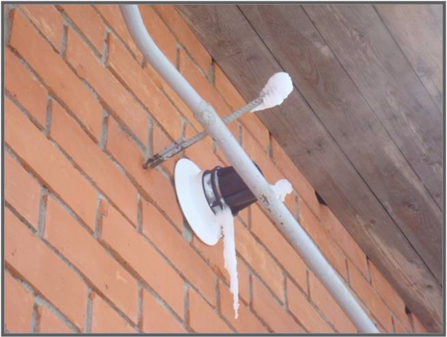

Здравствуйте!
Если коаксиальный дымоход (выведен горизонтально через стену) очень мало выходит за наружную стену (стена получается прямо по кромке дымохода), чревато ли это чем-нибудь? Длина дымохода от котла меньше 1 м.
Спасибо
Спасибо

выход дымохода должен быть не менее 20см, а лучше до 50 см.
Чревато наличием ветрового подпора который приводит к перетоку дымовых газов в воздухоприток.
Далее дымоход обмораживается и котёл встаёт в ошибку по тяге.... вот пример...

ветровой подпор черт бы с ним. Кирпич за год развалится от конденсата.
Купите удлинение полуметровое. Не обязательно Baxi, Любое евро 100/60. И проставьте между уголком и концевым участком.
