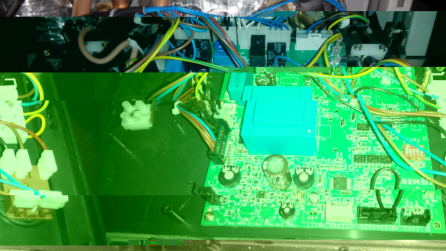

Итак, у меня были похожие симптомы. Котел работал, потом блокировался. Начинала мигать первая справа красная лампочка, газ не подавался, ничего не происходило. Выключал котел, если врубал сразу - опять ничего, только мигающая лампа. Если давал постоять выключенным минут 15-30, то в 80% он запускался и работал до первого прекращения подачи газа. Вызвал сервисменов, те сказали - однозначно плата, давай 11500 - заменим.
Как бэ и денег не было лишних, и сдаваться не хотелось. Плюс мозгом я понимал, что раз не включается сразу после выключения/включения, а только спустя какое-то время, значит либо где-то накапливается статика, которая уходит, либо нужно время чему-то размагнититься, либо разрядиться (ну кандеру скажем). Это так.. из опыта работы в сервиснике по компам.
Дважды демонтировал/монтировал плату котла, хорошо осматривая,трогая, дергая и т.п. После каждого такого захода котел запускался, и я утвердился в идее со статикой или кандером.
Плата у меня вот так выглядит Дальше была четырех часовая нудятина с включением выключением котла, проверка разъемов, попытки замерить что-нибудь мультиметром. Схемы не было, осцилографа тоже и т.п. Поэтому тупо все было экспериментально и на удачу. Я заметил что в момент, когда котел удавалось запустить был слышен слабый щелчек на плате. Где-то в районе верхних черных релюх. Научным методом прикладывания указательного пальца - вычислил. НА фото - сверху самый узкий и высокий черный блок. С боков на корпусе защелки. Видимо можно снять крышку не повреждая. Я повредил децл. Потом на клей посадил.
или тут виднее
Итак, это оказывается пусковая релюха - катушка да две пары контактов. На фото не очень видно, но левая пара залипла. Т.е. всегда в замкнутом состоянии. Иначе говоря, при отключении подачи газа, как я понимаю контактные группы должны были размыкаться подавая сигнал (это просто догадка). Сигнал не поступал, и, соответственно, последующую команду на запуск котлу было тоже не дать. котел впадал в маразм и блокировался.
Отогнул немного контакт - все заработало. Через пару дней котел опять встал. Раскрутил, вскрыл, опять залип контакт. Я до сих пор не понял почему это происходило. Может деформация/усталость металла, х.з. Отогнул посильнее и сломал.
Фоток ремонта нету, но суть такая. Разобрал старый мобильник, нашел тонкую латунную контактную пластинку, взял 12В паяльник, заточил жало в иглу, стырил у жены медицинский зажим и за пол часа припаял отвалившийся ус под нужным углом на место.
Случилось это в начале Апреля этого года. Котел работает исправно. Вот на днях модуль зажиагния заменил. Опять полет нормальный.
или тут виднее
