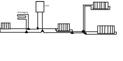

В квартире в 55 кв.м установлен котел baxi eco four24 с открытой камерой сгорания. понимаю, что его очень много для этой площади. Имеется 4 радиатора по 10 секций + полотенцесушитель. Котел включается и отключается при отоплении не важно отвыставленной температуры примерно каждые 3 минуты. Сильно вспыхивает и тут же затихает. Температура на экране неправдиво возрастает на 4-5 градусов и на последнем градусе греет до отключения а после отключения также падает на 5-6 градусов. Получается что котел работает +- 2-3 градуса диапазон. Может мне нужно уменьшить мощность его? как это сделать?
пробовал выставлять мощность котла. была 100 пробовал до 0. не помогает. но оставил 0. пробовал краном подачи газа изменение есть но максимум + 1 минута между тактами вкл выкл. перекрывание крана ведет за собой уменьшение подачи газа что влечет и слабый нагрев гвс. почему же так быстро нагревается теплообменник? поможет ли термостат? и какой лучше купить, если он спасет ситауцию! на обратке перед входом в котел стоит фильтр сетка. все чистое ничего не забито. давление в котле между 1 и 1,5 в рабочей зоне. воздух весь стравил. все батареи теплые. труба диаметра 25 пропилен, краны на радиаторах 15 диаметра конусные открыты полностью.
схема отопления. извиняюсь не инженер я, нарисовал как смог.

Ещё осмелюсь предположить: если судить по Вашей схеме, то полотенцесушитель и радиатор слева греются больше тех радиаторов, что находятся справа по схеме. В этом случае теплоноситель идёт по пути наименьшего сопротивления, поэтому котёл часто включается и выключается.

регулируйте гидравлику...вода течет по пути наименьшего сопротивления и наверно большая часть протекает через ближний радиатор...полотенчик

BAXI-Александр писал(а):Ещё осмелюсь предположить: если судить по Вашей схеме, то полотенцесушитель и радиатор слева греются больше тех радиаторов, что находятся справа по схеме. В этом случае теплоноситель идёт по пути наименьшего сопротивления, поэтому котёл часто включается и выключается.
что можно сделать? впаять кран на левую часть отопительной системы и уменьшить проходимость?
если нет на полотенчике - то впаять именно на него..

понимаете, при включении горелки цифры бегут так быстро, что наврятли успевает и малый круг нагреться. за 2 секунды + 4 +5 градусов.
регулируйте...или плохая циркуляция или малый круг...Вы еще не исключили самое простое...

Мало того, что котёл у Вас работает "на всю катушку", так и теплоноситель гоняет по малому кругу. Всё, что Вы выше описали, как-раз об этом и говорит.
Чтобы уровнять температуру во всех радиаторах, необходимо прижать тот, что слева, в том числе и полотенцесушитель, больше, чем другие радиаторы. Это нужно делать "методом тыка" в Вашем случае. Радиаторы, которые справа, тоже нужно будет отрегулировать: у самого дальнего кран должен быть открыт на полную, средний - чуть призакрыть (например, на пол-оборота), а ближний - ещё больше призакрыть (например, на 1 оборот). И так постепенно Вы выровняете температуру во всех помещениях. А если есть возможность, то я бы посоветовал поставить на радиаторы автоматические терморегуляторы. В этом случае Вам не придётся постоянно прикручивать/откручивать краники.

ecofour24 писал(а):все батареи теплые.
А обратки батарей какие?
Нужна "термическая" балансировка радиаторов. Это когда "поджатием" ближних приборов добиваются равенства температур обраток (и полотенчика тоже)...
