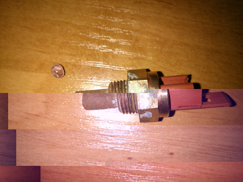

Размещаю для красоты погружной датчик температуры ГВС BAXI Main Four 24.
Если последуют комментарии на счет плохой воды, корявой установки и другим образом указывающие что сам виноват могу разместить гарантийный талон с отметкой о первом пуске с персональными данными тех специалиста делающего первый пуск котла (оф сервис Baxi). и записью о тех осмотре. Отметка о первом пуске без каких либо письменных замечаний полагаю значит, что установка котла была произведена с соблюдением всех тех норм. Я его ремонтирую самостоятельно не от радости, а от безысходности.

law писал(а): Там же два термодатчика (датчика температуры) на ГВС
там один датчик ГВС и один датчик отопления..
Это вы с чего взяли? Один там датчик на ГВС. Вы может путаете с датчиком температуры, с другой стороны теплообменника? Так то на отопление.
law писал(а): мастер делающий первый запуск поставил отметку и сказал что все отлично
А вы сами к разнообразным течам спокойно относитесь? Надо было настоять, чтобы устранили.
Вы, кстати, прокладочку заодно поменяли бы. Не надо его до одури закручивать. Родной новой прокладки достаточно, чтобы не текло. И СЦ посоветую сменить. Подход у вашего мастера оригинальный, право.
И о причинах свое мнение выскажу.
Не поленитесь, сделайте анализ воды на железо 2+ и карбонатную жесткость. Вас не удивляет, что на борту котла 2 одинаковых датчика и тот, который стоит в системе отопления, где крутится одна и та же вода - жив, а который стоит на проточной воде - не очень? Дело серьезное все-таки. Это сечас у вас датчик за 700 рублей полетел. А есть еще теплообменник, который в пятнашку может обойтись.
