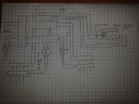

Смесительный узел правильно смонтирован?

Я что то не пойму, как работает насос на ТП. Схему бы хоть нарисовали, что и как подключено.

Примерно так
Отправлено спустя 2 минуты 39 секунд:
Вот

денис кпк, А как горячая вода у Вас доходит от стрелки и до термосмесителя? Насос то вроде только на контур ТП работает.

electric., где должен стоять насос?

Я про циркуляцию, она есть вообще до термосмесителя?

От гидрострелки до смесителя насос не ставили.

Я знаю что не ставили. Принцип работы у Вашего термосмесителя какой? Что за воду гоняет насос?

1.Вообще -то slim не желательно использовать темп.подачи ниже 60 градусов. 2. Есть ли насос в котловом контуре?
Отправлено спустя 5 минут 29 секунд:
Порядок должен быть такой: котел, насос расчитаный по расходу, гидрострелки, коллектор, группа смесительная с треходовым , коллектор с расходомерами, контура т.п.

В котле насоса нет.

Я думаю, что горячая вода не поступает к термосмесителю. Скорей всего нужен дополнительный насос.

Денис, установите на котле 55, термостатический верните на 40-45 (и больше не трогайте, он является ограничителем температуры подачи в полы).
Насос на смесительном сам будет тянуть от коллектора, ни что там больше не нужно. Нужна настройка смесительного узла.
Не может в полы пойти больше 30 когда от котла идёт только 40. Или зажмите полностью балансировочный (тогда смесительный можно выкинуть за ненадобностью).
Ещё лучше пригласить монтажников, пусть объяснят что спланировали.

Сегодня выставил 60 °С на смесительном узле температура поднялась до 40°С..Котел перестал выключаться.
