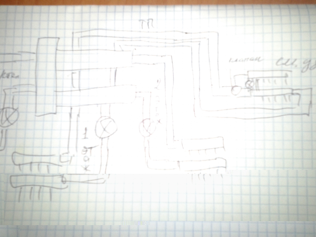

Я что то не пойму, как работает насос на ТП. Схему бы хоть нарисовали, что и как подключено.
денис кпк
Сообщения: 25
Зарегистрирован: 06 сен 2015, 18:59
Благодарил (а): 2 раза
Смесительный узел для теплого пола
Сообщение денис кпк »
Примерно так
Отправлено спустя 2 минуты 39 секунд:
Вот

денис кпк, А как горячая вода у Вас доходит от стрелки и до термосмесителя? Насос то вроде только на контур ТП работает.
денис кпк
Сообщения: 25
electric., где должен стоять насос?
electric
Опытный
Сообщения: 357
Зарегистрирован: 05 авг 2015, 13:06
Поблагодарили: 27 раз
Возраст: 42
Сообщение electric »
Я про циркуляцию, она есть вообще до термосмесителя?
денис кпк
Сообщения: 25
От гидрострелки до смесителя насос не ставили.
electric
Опытный
Сообщения: 357
Возраст: 42
Я знаю что не ставили. Принцип работы у Вашего термосмесителя какой? Что за воду гоняет насос?
денис кпк
Сообщения: 25
вам как специалистам лучше знать. Что-то я не могу понять принцип.

1.Вообще -то slim не желательно использовать темп.подачи ниже 60 градусов. 2. Есть ли насос в котловом контуре?
Отправлено спустя 5 минут 29 секунд:
Порядок должен быть такой: котел, насос расчитаный по расходу, гидрострелки, коллектор, группа смесительная с треходовым , коллектор с расходомерами, контура т.п.
денис кпк
Сообщения: 25
В котле насоса нет.
dobsan
Опытный
Сообщения: 251
Зарегистрирован: 11 окт 2015, 17:14
Откуда: Чебоксары
Поблагодарили: 17 раз
Сообщение dobsan »
Последний раз редактировалось dobsan 08 дек 2015, 10:01, всего редактировалось 1 раз.
electric
Опытный
Сообщения: 357
Возраст: 42
Я думаю, что горячая вода не поступает к термосмесителю. Скорей всего нужен дополнительный насос.
И да, чугуний может заржаветь от конденсата, как уже заметили выше.
dobsan
Опытный
Сообщения: 251
Откуда: Чебоксары
Сообщение dobsan »
Денис, установите на котле 55, термостатический верните на 40-45 (и больше не трогайте, он является ограничителем температуры подачи в полы).
Насос на смесительном сам будет тянуть от коллектора, ни что там больше не нужно. Нужна настройка смесительного узла.
Не может в полы пойти больше 30 когда от котла идёт только 40. Или зажмите полностью балансировочный (тогда смесительный можно выкинуть за ненадобностью).
Ещё лучше пригласить монтажников, пусть объяснят что спланировали.
денис кпк
Сообщения: 25
Сегодня выставил 60 °С на смесительном узле температура поднялась до 40°С..Котел перестал выключаться.
