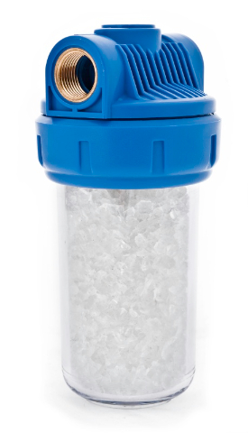

Вода у нас конечно не очень... в основном ржавчина мозг засоряет. Поэтому уже сейчас стоит несколько фильтров механической очистки. При установке котла планирую ещё вот такую штуку поставить
Хотя у соседей котлы уже по десятку лет отработали с одной "колбой" и вроде нареканий нет. Ну возможно и котлы по качеству другие были....

Грязь одно. Накипь другое. В чайнике много отложений? Часто чистите? Вода откуда (водопровод, колодец, скважина и т.п.)?

Bahus писал(а): В чайнике много отложений? Часто чистите? Вода откуда (водопровод, колодец, скважина и т.п.)?
Вода водопроводная. я бы не сказал что накипи много. чайник не чаще раза в год-полтора чистим. стиралка много лет работает без всякого "колгона" .

Ну тогда можно и битермик. Хотя я бы лучше чуть доплатил и взял бы Eco-5 (Compact).
