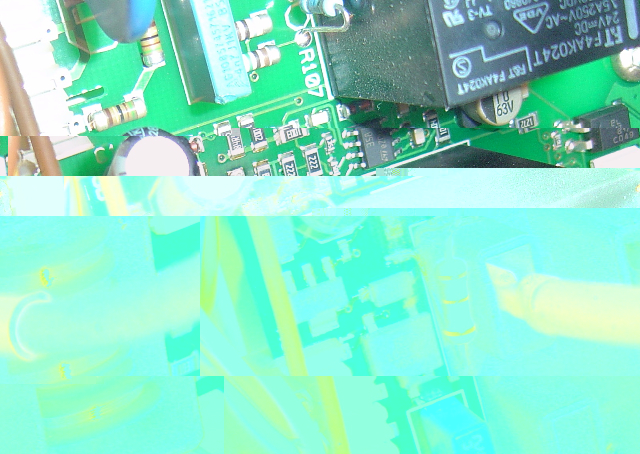

esperator
Сообщения: 5
Зарегистрирован: 05 янв 2016, 18:00
Поблагодарили: 3 раза
Ошибка Е01 на котле BAXI Manfour 240f
Сообщение esperator »
aladar писал(а):
если плата хоневел, у которой клеммы с двух сторон, то очень часто е01 возникает из за разрушения пайки smd резисторов под трансом розжига.
Всё так.
Если это представляет для кого-то интерес - могу рассказать историю своих изысканий этого вопроса.
Капризничать по Е01 машинка начала уже около года, при том , что до того котёл отработал 4-е без запинки. Потом, на максимальных нагрузках стал клинить насос. Был врезан дополнительный. Ровно по схеме предлагаемой в мануале: на обратке и байпасом с обратным клапаном. И вот через некоторое время, как я сейчас вспоминаю, полезла Е01.
Вызвал сервис, отдал 5 тыр, померяли потенциалы - 6 вольт, заземлились - не пролечило. Точнее пролечило, но не надолго.
2 января 2016, 2 часа ночи, за бортом -20 и тут наш Baxi умер окончательно. Пока второй насос гонял систему через обратный клапан и повключав электрические радиаторы, стал предметно изучать вопрос.
К утру отрисовалась именно вот такая картинка - один из резисторов в той сопле, что управляет газовым клапаном выгорел напрочь. Передав жене список сервисов, поехал в магазин радиодеталей (благо он был в такой день открыт). Пока ехал - жена дозвонилась - только для нас и по случаю великого праздника новая плата - 13,5 тыр и услуги по установке 2,5. Я тем временем, накупив горстку резисторов, уже вернулся,и, попив с мороза чайку, занялся давно забытым ремеслом. В итоге пришлось запаивать х3 номинал, ибо остальные два резистора, только делали вид, будто собираются сидеть в плате.
после проведённого лечения всё завелось в лучшем виде, но... я пощупал через некоторое время этот резюк - так что градусов под 80 однако... и мне это не понравилось - померял вольтаж, а там сетевуха!!! - ну, господа офицера, на мой колхозный, это нонсенс. И в любом случае, весьма странное схематическое решение: 4 сопливых smd-шки там, куда нужно бы было по-совести распаять 2-х ваттный выводной.
И вот ещё что. Схема начинает гореть при продолжительных или непрерывных режимах работы горелки, что характерно для работы машинки на пределе своей мощности. В моём случае 25 кВт на 250 м2 площади - это, как мне кажется, предел для данного схематического решения в наших широтах - клапан втянут постоянно, и у тех резюков, в цепи его управления, нет ни единого шанса выжить.
