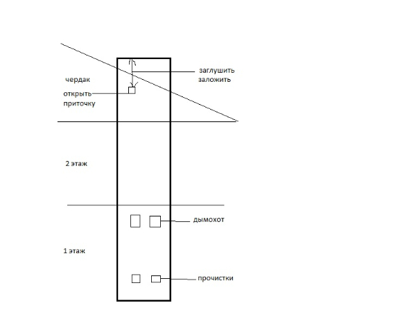

раздельные дымоходы из кирпича 2 этожа, одна из них гильзуеться из нержавейки и обёрнутая базальтовой ватой, а приток воздуха нет,и планируется открыть из чердака а потом заглушить можно так?

Использование дымохода из кирпичной кладки
6.5.4 Подачу наружного воздуха, необходимого для горения, следует предусматривать:
для индивидуального теплогенератора с закрытой камерой сгорания - отдельным воздуховодом снаружи здания;
то есть надо тянуть приточку-выкладывать канал до самой крыши ?plehan писал(а): 6.5.4 Подачу наружного воздуха, необходимого для горения, следует предусматривать:
или сразу за стену где котел или в любое удобное место не привышая общую длину труб указанную в док. на котел !demn писал(а): то есть надо тянуть приточку-выкладывать канал до самой крыши ?

demn, какое сечение дымоходов, какой котел планируете использовать, есть ли еще приточновытяжная вентиляция?
есть и вытежка, котёл пока не знай какой,дымоход 115мм-гильза а приток из кирпича 140*140BAXI-Ural писал(а): demn, какое сечение дымоходов, какой котел планируете использовать, есть ли еще приточновытяжная вентиляция?
- это не приток это вытяжка естественная ( которая в теплогенераторной должна быть ( она зарезервирована про нее можно забыть), чтобы был приток естественный в нижней части стены надо расположить ! Если вверху принудительно закачивать !demn писал(а): приток из кирпича 140*140
да вы не поняли на первом этаже на кухне четыре вытяжки две под котёл одна естественная вентиляцыя друга под зон я просто две зарисовал чтобы спросить так можно нет
