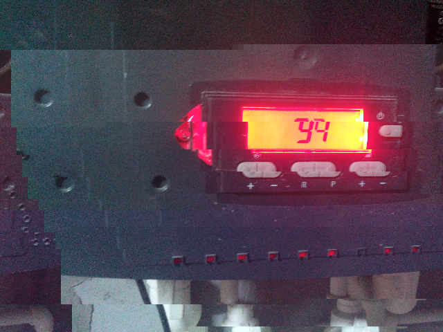

Антон К
- Сообщения: 25
- Зарегистрирован: 28 мар 2016, 07:16
- Благодарил (а): 2 раза
Слабое давление в системе ГВС
Добрый день. Прикладываю фото с котла А06. Первый снимок сразу после открытия крана, второй когда открыл 2 крана. Еще для проверки снял с трубы ГВС заглушку и фото котла.Bahus писал(а): Чего изначально A06 покажет? С течением времени как изменится значение? Чтобы не путаться - приводите факт с дисплея, делить сами будем
Пока нет.....
Я просил один смеситель включить и посмотреть как изменится значение расхода через 20-30 ваших секунд. А вы два смесителя открыли.
И про заглушку не понял. Давление есть, но с трубы не льет?
где 62 это один смеситель, на трубе нет давления. Есть соображение на тему когда на котле закрываешь кран ГВС подскакивает давление в системе отопления...Bahus писал(а): Пока нет.....
- Сообщения: 13273
- Благодарил (а): 85 раз
- Поблагодарили: 1743 раза
Затык значит по магистрали. Искать....
