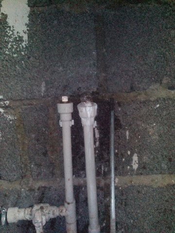

Добрый день. Прикладываю фото с котла А06. Первый снимок сразу после открытия крана, второй когда открыл 2 крана. Еще для проверки снял с трубы ГВС заглушку и фото котла.Bahus писал(а): Чего изначально A06 покажет? С течением времени как изменится значение? Чтобы не путаться - приводите факт с дисплея, делить сами будем

И про заглушку не понял. Давление есть, но с трубы не льет?

где 62 это один смеситель, на трубе нет давления. Есть соображение на тему когда на котле закрываешь кран ГВС подскакивает давление в системе отопления...Bahus писал(а): Пока нет.....

Затык значит по магистрали. Искать....
Антон К
- Сообщения: 25
- Зарегистрирован: 28 мар 2016, 04:16
- Благодарил (а): 2 раза
Слабое давление в системе ГВС
По магистрали или в котле? как понять где искатьBahus писал(а): Затык значит по магистрали. Искать....

всё просто - если котел является "затыком" - то до него будет хорошо, после него плохо..
открутить от него трубу и посмотреть как поливает из неё..

Вы имеете ввиду патрубок ГВС?RADAR писал(а): открутить от него трубу

вход ХВС и выход ГВС имею ввиду..

давление ХВС на входе в котел 3 атм после гидроаакумулятора, а вот на выходе печалька..... Промывать теплообменник? но почему А06 то 62 то 100 показывает?RADAR писал(а): вход ХВС и выход ГВС имею ввиду..

это сколько? ну и раз такое дело - "затык" в котле походу движения воды..может теплообменник, может трубки..разбирать и смотреть..Антон К писал(а): а вот на выходе печалька
