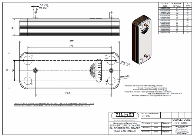

По найденной на просторах интернета информации на данный тип котлов устанавливаются вторичные теплообменники на 10 - 16 пластин.
Но по информации производителя теплообменников Zilmet есть теплообменники и на большее количество пластин (до 30).
Чем больше пластин, тем эффективнее будет нагрев воды при меньшем нагреве первичного теплообменника - меньше расход газа и больший ресурс котла.
Но чем больше теплообменник, тем он тяжелее - выдержат ли болтики М5 дополнительную нагрузку, не будет ли протечек?
У кого какие мысли на этот счет?

Котлу уже 6 лет, температура ГВС стоит на 42 градусах - по уму накипи быть не должно, но идея промыть уже посещала. Вот и думал попробовать поменять вторичный на более мощный (первичный гораздо мощнее по любому). Но есть сомнения выдержит ли крепление более массивный теплообменник (хотя раз выпускают - держаться должен).
Хотел узнать, может кто ставил, как эффект.

А мощность Zilmet смотрите в его же спецификациях. Там и узнаете - нужно ли больше, или балластом висеть будет.
И да. На Луна-3 Комфорт в разное время ставились вторичный теплообменники с разным межосевым расстоянием креплений (гидрогруппа менялась). Так что не ошибитесь.
