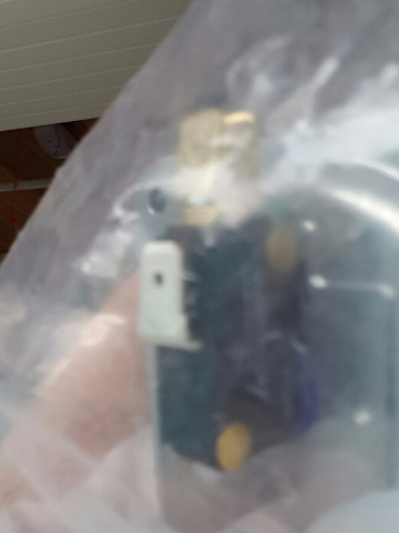

Добрый вечер всем!!! являюсь "счастливым" обладателем котла Baxi нувола 3 240 фи, 2 года работал стабильно, без нареканий-радовались. в последнее время стала доставать ошибка 03 , приходят монтажники , смотрят , продуваю прессостат и все повторяется опять, пока свершу его не стукнешь!!! в котле стоит реле серого цвета с 2мя контактами, в связи с чем вопрос если ставить Honevell в железном корпусе подойдет ли оно, поскольку там 3 контакта для проводов, гугл помочь не смог, вынужден обратиться к вам с вопросами подойдет ли... и как если подойдет подключить 2 провода на 3 клемы? в сети нашел информацию, что Honevell является универсальным и подходит ко всем моделям Baxi.

подойдетDimych93 писал(а): подойдет ли.
насколько помню - средний не подключится..но вызвонить всегда можно..либо на рабочем котле при включенном вентиляторе - добиться розжига..Dimych93 писал(а): и как если подойдет подключить 2 провода на 3 клемы?

Реле взаимозаменяемые. На обоих три контакта - один общий, один замыкает на разряжение, один на давление. (Не только в котлах используются). Ханивелл понадежнее, но стоит почти в 2 раза дороже.

согласен,
, но с фактами не поспоришь, их там 3 , а у меня 2, следовательно относительно схемы какие контакты соединять?Bahus писал(а): Реле взаимозаменяемые.

- это фото моего
- IMG-20160815-WA0001.jpeg (5.84 КБ) 18330 просмотров

Тестер если есть - проверяется элементарно. Режим звонилки и трубочку в себя ртом тянем (разряжение). Где зазвенит, на те клеммы и кидать.

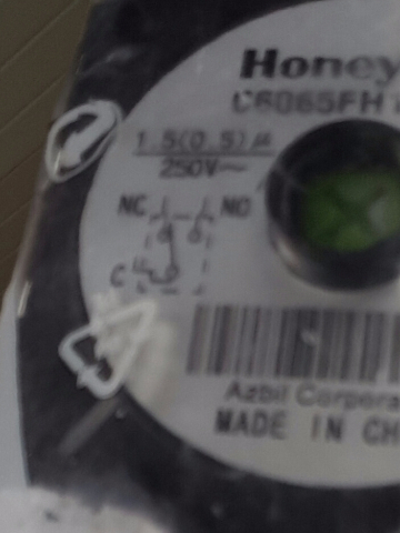

Итак цена вопроса в Краснодарском крае 5000 руб ровно,устанавливается нормально в комплекте есть все. Подключаются клемы С и NO на нем написано, иле же верхняя и нижняя.включился-работает,буду наблюдать. И самое интересное на сколько хватит ,по сравнению с хубой!!!Dr. Hedgehog писал(а): У меня Хуба так же себя ведет, пока "щелбан" не даш и люк не откроешь не работает,

Я так понял, что эти реле настраиваемые (можбыть даже Хубо), во всяком случае на Хонивелле точно винт-крутилка видна. Для 240Fi должно быть 1,2мбар = 12мм вод.столба. Как думаете, если по гидроуровню 12 мм засечь (проверить / настроить) нормально будет? или не прокатит?

Илья, поделитесь опытом,если конечно есть возможность, как правильно настроить хоневелл или его аналог? что касается хоневелл, после установки без регулировки он работает, если бы был не верно настроен вентилятор бы не включился и опять выдал Е03?

Получил, но так и не установил. Так как....тада! реанимировал оригинальное! Короче, разобрал я оригинальное. Ломаться там в принципе нечему. Система простейшая. Из-за чего его "клинит" / залипает я не знаю. Для возобновления его работы "половинить" его не надо. Там есть такой "кружок" на фото выше можно посмотреть. Его поддеваем ножом/отверткой, под ним вроде 2 винта (а может один - не помню уже, 2 года назад дело было). Крутим каждый винт на 360 градусов (можно больше, но без фанатизма) в одну сторону, возвращаем в исходное (меток нет, запоминайте), потом в другую, опять в исходное (это настройка, как вы догадались). И реле чудесным образом оживает! Ротом реле не проверишь, нужно что-то с постоянной производительностью (компрессор от старого холодильника, пылесос... и т.д.) + собрать приблуду из гидроуровня и подручных сообщающихся сосудов, заморочно короче.Dimych93 писал(а):очень похоже, как получите отпишитесь о результатах, теперь даже стало очень интересно как оно работать будет и на сколько его хватит!

Брал аналог на Али, ставил в Nuvola 3 Comfort 240 fi, отработал нормально 2 недели, потом снял и убрал в запас, винт настройки не крутил. Подключать две крайние клеммы, средняя не используется. Я уже писал:
"Есть один косяк
Контактные пластины оригинала Honeywell ширина 6,3 мм, толщина 0,8 мм.
Контактные пластины аналога ширина 4,8 мм, толщина 0,5 мм.
Просто так клеммы провОдки котла не оденутся и держаться не будут!
Чтобы надёжно подключить, нужно поджать клеммы плоскогубцами, сняв пластик. Или припаять, как вам удобно."
