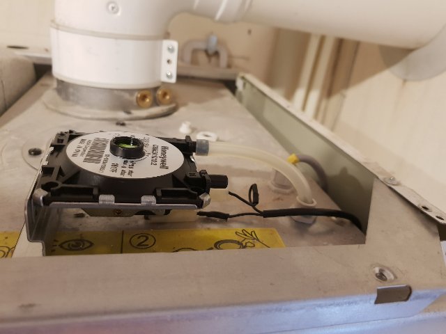

Был сегодня в сц. Покупал релешку. Симптомы такие же как выше описано. Пока не шелкнеш по нему делов нет. Так вот ребята из сц порекомендовали вынести пресостат из камеры. Сказали что не любят эти штуки высоких температур от этого и аыходят из строя. Посмотрел котел. Вывести "на улицу" без проблем можно через штатные отверстия под проводку.
У гуру в этом деле хотел спросить действительно ли премостаты критично относятся к температурам высоким и данная манипуляция может помочь ?
PS
В общем заморочился и вывел релешку из камеры. Штатной трубки хватило, новых дырок в каких либо частях котла нет. Все красиво и вообще не сложно. Единственное что пришлось чуть доделать это рассверлить гермоввод сверлом 8,5мм для того чтобы силиконовая трубочка вошла в него без излишнего усилия. Ну и порезать и потом запаять провода, т.к. через этот самый ввод их не вытащить, мешают концевики.
PS
