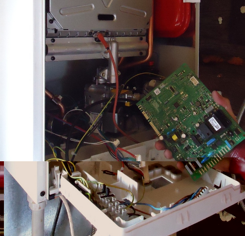

Добрый день. Наступает зима. Решил включить отопление. Тишина. Т.е. ни ошибок ни восклиц.знаков. просто тишина. Значок батареи горит. С гвс все в норме. Подскажите куда копать. Такое ощущение как будто стоит датчик уличной темп, и не даёт включиться котлы. Его нет. Два провода просто откусаны лежат возле платы. Жду предложений.

какие два провода?)

Стоит ли перемычка на комнатном термостате?

два красных провода в термоусадке. Вопрос: где должна стоять перемычка?. Единственно куда я лез, это чистил оба теплообменника после зимнего периода, все. Ничего не мог зацепить вроде бы.фото не мое. содрал на сайте baxiprofi. но плата от моего котла

На входной колодке питания (на фото в коробе слева) должна быть перемычка из провода желтого цвета.

два красных провода в термоусадке это контакты для подключения уличного датчика.
проверьте на колодке питания наличие жёлтой перемычки между контактами 1 и 2
если после этого отопление не включается, а ГВС есть, то попробуйте перемкнуть два контакта на разъёме OpenTherm
Это разъём Х8 - белая пластиковая скобка и два блестящих штырька - вот их и замкните....

Перемычка присутствует. Контакты замкнул. Сначала на пару секунд. Потом на минуту. Тишина

Плату снял уже. При нагреве гвс а00 доходил до 60-65 гр. при выставленной 40. Больше - начинал гудеть, и вода довольно горячая была. Руку долго не подержешь. Не пойму почему. Оба тепл-ка чистил. Внутри чисто. Чистил лимонной кислотой(не бейте, знаю что не рекомендовано, но быстро и просто по другому не знаю как). А02 не помню что. А06 выставлял от 40 до 60. Тишина.
Отправлено спустя 2 минуты 12 секунд:
Сняв плату, решил позвонить цепь термостата( та что перемычка.) не выпаяв сложно говорить. Но "на месте" две оптопары мёртвые возле микрухи TNY

Сергей, у меня аналогичная ситуация с моим eco compact 18F. недавно обнаружил, что после лета контур отопления не включается без каких либо ошибок. Проверил сигнал на плате от термостата - приходит, проверил оптопару, которая стоит в цепи этого сигнала - у нее оказался пробит выход со стороны контроллера, заменил, но результата не дало это, похоже вход контроллера тоже сгорел...
сейчас купил новую плату.
сразу скажу, что теплокомовский стабилизатор стоит, но либо толку от него мало, либо платы эти 5-го поколения не очень надежные, как и предыдущего...
Вам советую проверить этот оптрон, где-то попадался пост, что человеку помогла его замена, а если нет - то в магазин...

Перемычка X8 заработала. Замкнув её отопление заработало. Попала влага под пластмассу . Разъела дорожку. Сделал перемычку проводом ММ.

Итог. Замена шим tny274, оптопары ( заменил сразу все). Цена вопроса 200 р. Все работает. Может кому поможет мой опыт. Всем спасибо за участие
