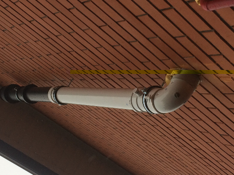

Добрый день. Подскажите поставил вертикальный конденсатосборник на улице, там пробка стоит ее откручивать совсем или не доконца?

луна 3 комфорт
Из этого отверстия должен выходить конденсат. По-правильному - в канализацию.
Открутить полностью. Тока перемерзнет там все нафиг, мне кажется...

луна 3 комфорт
МишаМишин писал(а): Подскажите поставил вертикальный конденсатосборник на улице
на улице конденсат точно замерзнет..хоть фото бы приложил..

луна 3 комфорт
Сообщение МишаМишин »
Завтра фото сделаю, вроде утверждали ребята, что для улицы сие конструкция....

луна 3 комфорт
Фото вертикального конденсатосборника, откручивать пробку до конца или как то специально сливать надо?

луна 3 комфорт
До конца. Я же писал уже. Иначе переливать начнет в дымовую трубу.

луна 3 комфорт
Bahus писал(а): До конца. Я же писал уже. Иначе переливать начнет в дымовую трубу.
Спасибо , а замерзать не будет т.к внутри теплый воздух? Верно?

луна 3 комфорт
Я думаю замерзнет. Да и не я один.

луна 3 комфорт
внутри теплый, а снаружи? если б путь конденсата везде был теплым - тогда да..а так как вижу - фуфло полное.. :D

луна 3 комфорт
Подскажите а если утеплить трубу , или это тоже не поможет?
