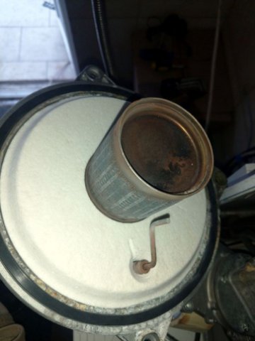

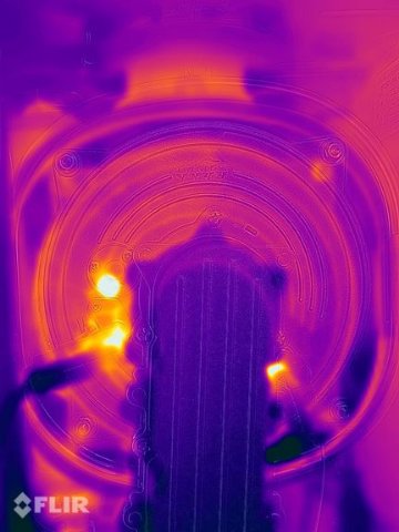

Добрый день, уважаемые специалисты. Прошу помощи и комментариев по сложившейся ситуации. Итак Baxi Дуо Компакт отработал 7 лет " как часы" и однажды выпал в ошибку, если не ошибаюсь 118 (паразитное горение). Никак не мог сбросить, разобрал и немного....удивился увиденному. Крышка камеры сгорания внутри в коррозии, изоляция на ней разрушена, резиновая прокладка прогорела..Собственно вопрос, это норма (ограниченный срок службы) или есть скрытая проблема!?
Отправлено спустя 1 минуту 15 секунд:
Фотографии обязательно завтра приложу с ПК, размер не позволяет, пишу с телефона. Извините.

fornara писал(а): 06 фев 2023, 19:18или есть скрытая проблема!?
Обычно - да, проблема скрыта от глаз пользователя.
Забился сифон для слива конденсата (трубка из камеры сгорания), имхо.

Starik, думаю Вы правы, по крайней мере следы подтеков видны. И изоляция на ощупь мокрая была.

Подскажите пожалуйста, вот об этой трубке речь!?
Отправлено спустя 7 минут 52 секунды:
И еще вопрос по расположению уплотнителя, если я его перевернул, будет работать!?
вверх ногами
вверх ногами
отмечено красным
отмечено красным

Коррозия канавки не позволяла ее (резинку) заправить равномерно прорезью вверх
при первоначальном запуске
через полчаса работы

fornara писал(а): 07 фев 2023, 10:19Подскажите пожалуйста, вот об этой трубке речь!?
Туда резиновый шланг одевается и клипсой зажимается.
