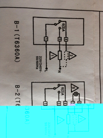

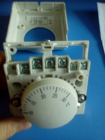

добрый день ! помогите подключить термостат, в сам котёл я знаю куда подключать, а вот от терморегулятора ни как не разберусь..

Как подключить механический термостат!!
Сообщение Игорь-2 »
Схему на крышке крупно сфотографируйте - там все нарисовано...
Сообщение Pavel-zenovkin »
вот именно нарисованно и не понятно нечего, там 220 тоже нужно подключать ?
Отправлено спустя 3 минуты 58 секунд:
Игорь-2, эта схемма?
Отправлено спустя 6 минут 36 секунд:
Игорь-2, я понимаю так что от котла на терморегулятор нужно запитатся к 1 и 3 ? :D
Сообщение Игорь-2 »
Pavel-zenovkin, Вы как врагу фотографировали, ей Богу... Почотче нельзя что ли сделать? Чтобы все обозначения читались нормально. 220 подключать точно не надо...
Игорь-2, Вот как другу :oops:
Отправлено спустя 10 минут 14 секунд:
Игорь-2, вот ещё вот такой листок был в коробке со схемами и везде они разные ...
Сообщение Игорь-2 »
Да уж... :? Вооружайтесь тестором и вызванивайте - так проще будет.
Игорь-2, сколько хотябы провадов должно к нему подключатся 2 ? или перемычки нужно делать.. я с деревни тут с мастерми вообще беда) :lol: :lol: :lol:
Сообщение bullet0823 »
вот листочек нижнюю часть со схемами поближе бы
Сообщение Игорь-2 »
Pavel-zenovkin писал(а): сколько хотябы провадов должно к нему подключатся 2 ?
Для работы котла нужно 2 провода. Замкнуты - котел работает, разомкнуты - не работает. Вот и вызванивайте тестером, крутя крутилку настроечную туда-сюда. :)
