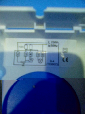

вот именно нарисованно и не понятно нечего, там 220 тоже нужно подключать ?
Отправлено спустя 3 минуты 58 секунд:
Игорь-2, эта схемма?
Отправлено спустя 6 минут 36 секунд:
Игорь-2, я понимаю так что от котла на терморегулятор нужно запитатся к 1 и 3 ? :D

Pavel-zenovkin, Вы как врагу фотографировали, ей Богу... Почотче нельзя что ли сделать? Чтобы все обозначения читались нормально. 220 подключать точно не надо...

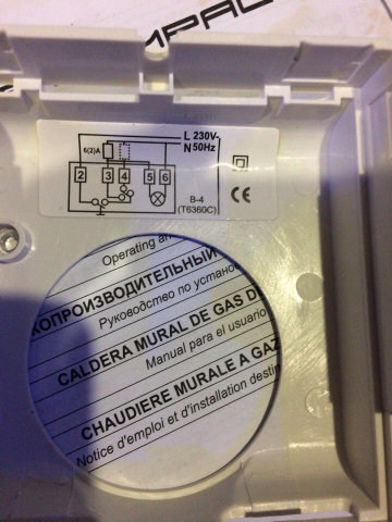

Игорь-2, Вот как другу :oops:

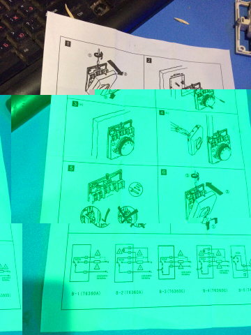

Игорь-2, вот ещё вот такой листок был в коробке со схемами и везде они разные ...

Да уж... :? Вооружайтесь тестором и вызванивайте - так проще будет.

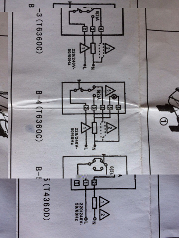

вот листочек нижнюю часть со схемами поближе бы

bullet0823,
